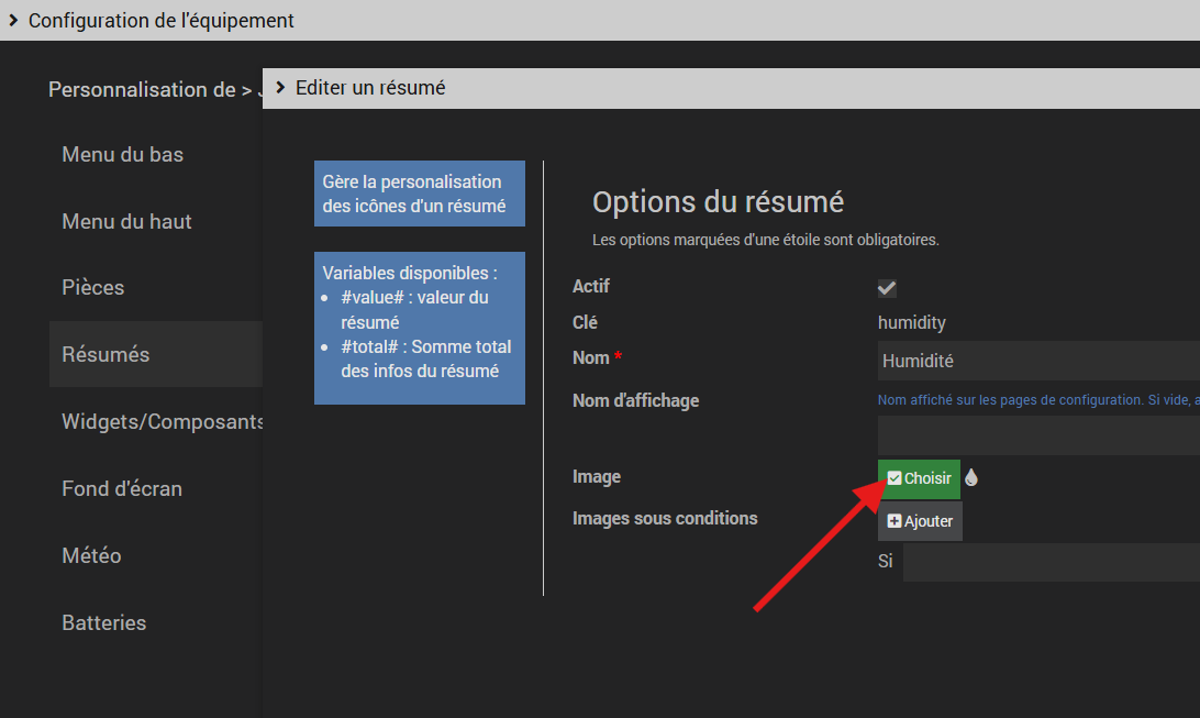

J’ai un problème avec la partie Résumé
  • Quand je clique pour sélectionner une photo, ca ne fait rien

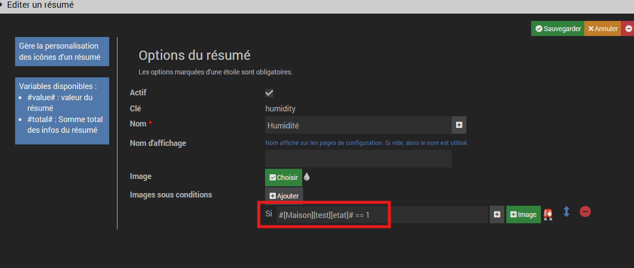

  • Quand je configure une “image sous condition” :
Merci pour votre aide

Tu as mis la valeur dans ajouter des info ?
dans JeedomConnect, contrairement aux widgets, les résumés n’ont pas de “Ajouter des infos”
Les commandes ne sont pas prises en charge pour les résumés.
Tu as seulement accès aux variables #total# et #value#.

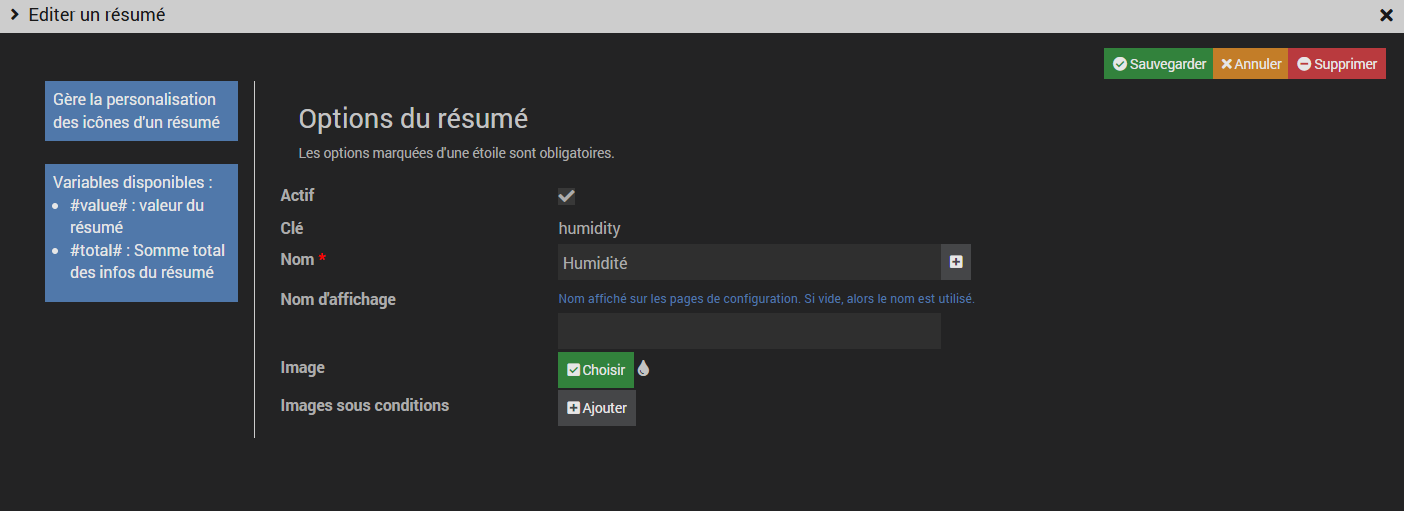

Pour les images, je ne sais pas trop mais dans tous les cas tu peux passer directement par l’application (préférences/résumés)
