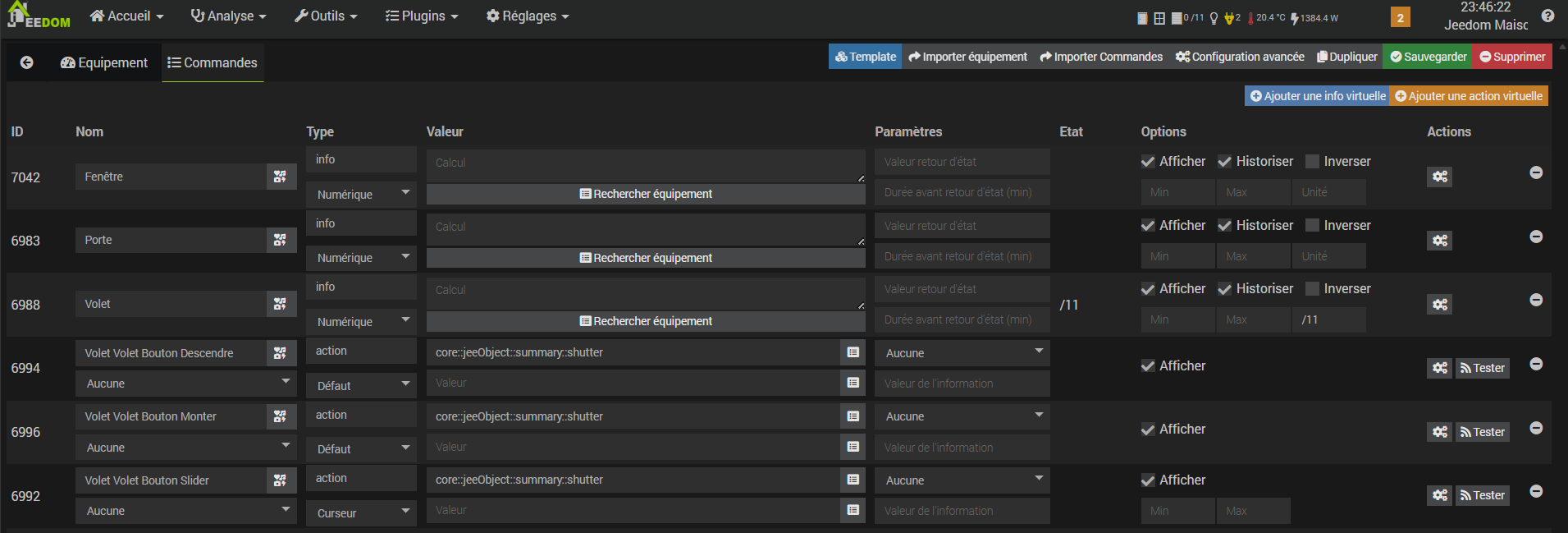

Là ou ça se corse, c’est que dans mon Virtuel je ne trouve pas d’info sur « tous les volets sont ouvert », du style 0 ou 100:
Il y a une autre info à ajouter dans le virtuel pour avoir l’info si ils sont fermé ou non ?

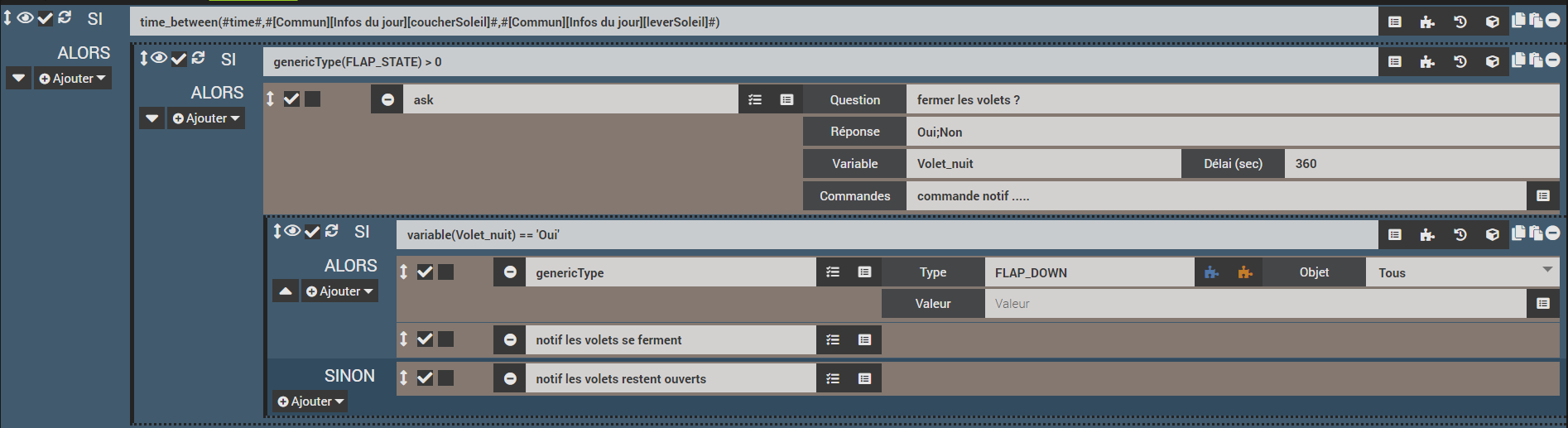

Plutôt que les résumés, jette un oeil sur les types génériques et dans ton cas les types FLAP STATE et FLAP DOWN
https://doc.jeedom.com/fr_FR/core/4.4/types

Malheuresement le résultat sera le même, il n’aura qu’une valeur agrégée et non le nombre … Ou alors je sais pas faire.
Normalement la commande info te donnera le nombre de volets ouverts. J’imagine qu’ici c’est vide parce qu’ils sont tous fermés :wink: Essaye d’en ouvrir un voir si ça change bien

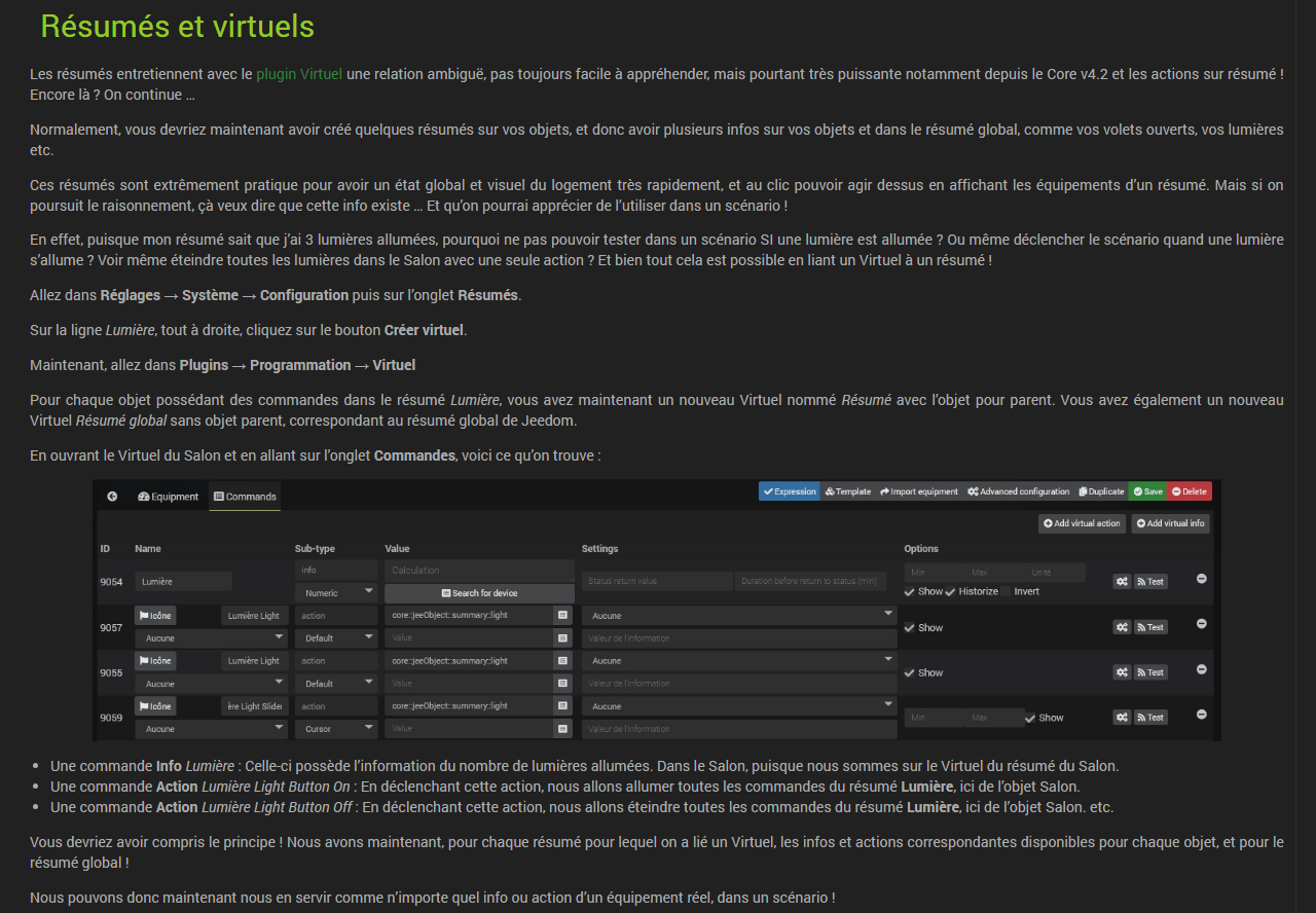

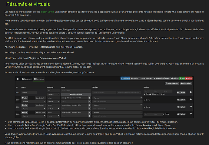

Allez voir la doc https://doc.jeedom.com/fr_FR/concept/summary#Résumés%20et%20virtuels

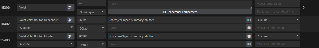

Donc cela donne ça
Ou ca quand c’est fermé
Bien sûr il faut avoir agit au moins une fois pour que la valeur soit calculée.
Et donc ça donne bien le nombre de volets ouverts/fermés (complétement puisque ouverture partiel = ouvert)

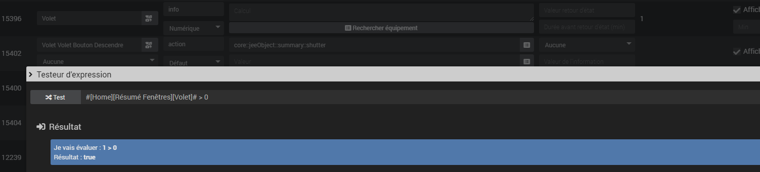

Idem pour les fenêtres.

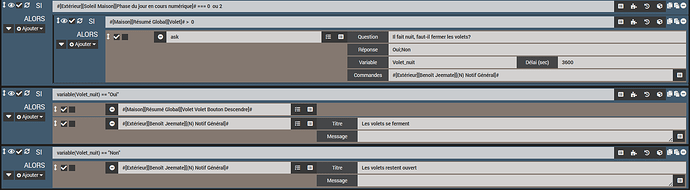

Ce n’est pas si compliqué en fait :blush:, niquel:
C’est quoi ce test :thinking: :thinking:
Ce ‹ ou 2 › n’a rien à faire là.
Le 2 c’était pour tester ce matin. Je vais le remplacer par 5 car en hiver je me dit que les volet pourront surement être fermé avant la nuit (0) quand le temps est gris et pluvieux, ce qui arrive parfois du coté de la bretagne…:blush:
ce n’est pas de cette manière qu’il faut ajouter un OU et une autre valeur, la était mon propos
ha crotte, obligé de faire un grand truc comme ça?
#[Extérieur][Soleil Maison][Phase du jour en cours numérique]# === 0 || #[Extérieur][Soleil Maison][Phase du jour en cours numérique]# === 5

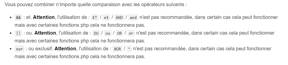

D’ailleurs, je ne comprend pas pourquoi dans la documentation Jeedom on indique ces possibilités qui peuvent poser souci.
Si tout le monde s’habitue a utiliser les vrai symbole de comparaison c’est quand même mieux.
Cela ne serait pas mieux ?
Effectivement cela serait mieux. Et préciser que même si c’est l’info d’un même équipement que l’on veut, il faut quand même remettre tout son chemin (comme moi avec le résultat nuit de héliotrope).
Oui, mais ce que tu veux, c’est juste savoir si un volet est encore ouvert, donc >0
Avec des types génériques, plus besoin de resumés, plus besoin de virtuels, et si tu rajoutes un volet, pas besoind e penser à le rajouter quelque par (juste le mettre dans le bon type générique).
