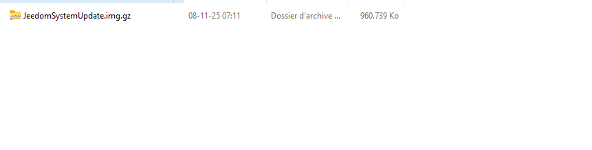

bonjour. Après la mise à jour de mon atlas qui c’est mal passée, j’ai perdu l’accès à ma box. J’ai essayé une restauration via une clé usb mais qui ne fonctionne pas non plus. Sur cette clé, j’ai téléchargé l’image JeedomAtlas-4.4.20_Bullseye-11.11.img.gz que j’ai renommé en JeedomSystemUpdate.img.gz. J’ai placé la clé dans le port usb supérieur droit et redémarré la box mais la restauration ne se fait pas. Quelqu’un a-t-il un conseil à me donner? Merci.

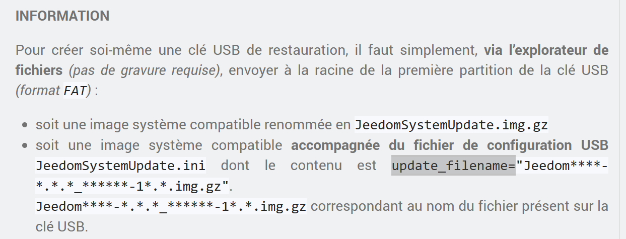

Si pas de fichier de log sur la clé USB c’est que la restauration système n’est pas prise en compte pour une raison ou une autre. Dans le doute sur MacOS il faut flasher la clé en FAT avec table de partition MBR. J’extrapole mais pas le choix sans éléments concrets.

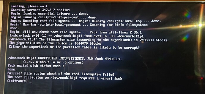

Est ce que tu peux mettre un écran sur ta box?
bonjour. J’ai branché la box sur un écran. Voila se que ça donne:
tu ne risques donc pas de voir apparaitre ton Atlas sur le réseau, par contre je ne sais pas quoi te dire de faire
