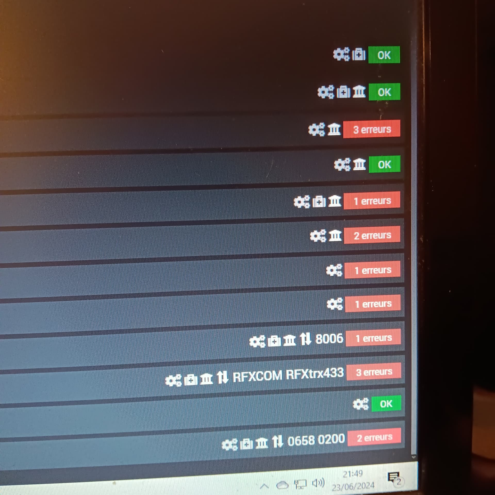

Vm neuve me suis connecter au market j’ai installer rfx com et la erreur sur l’installation des dépendances…

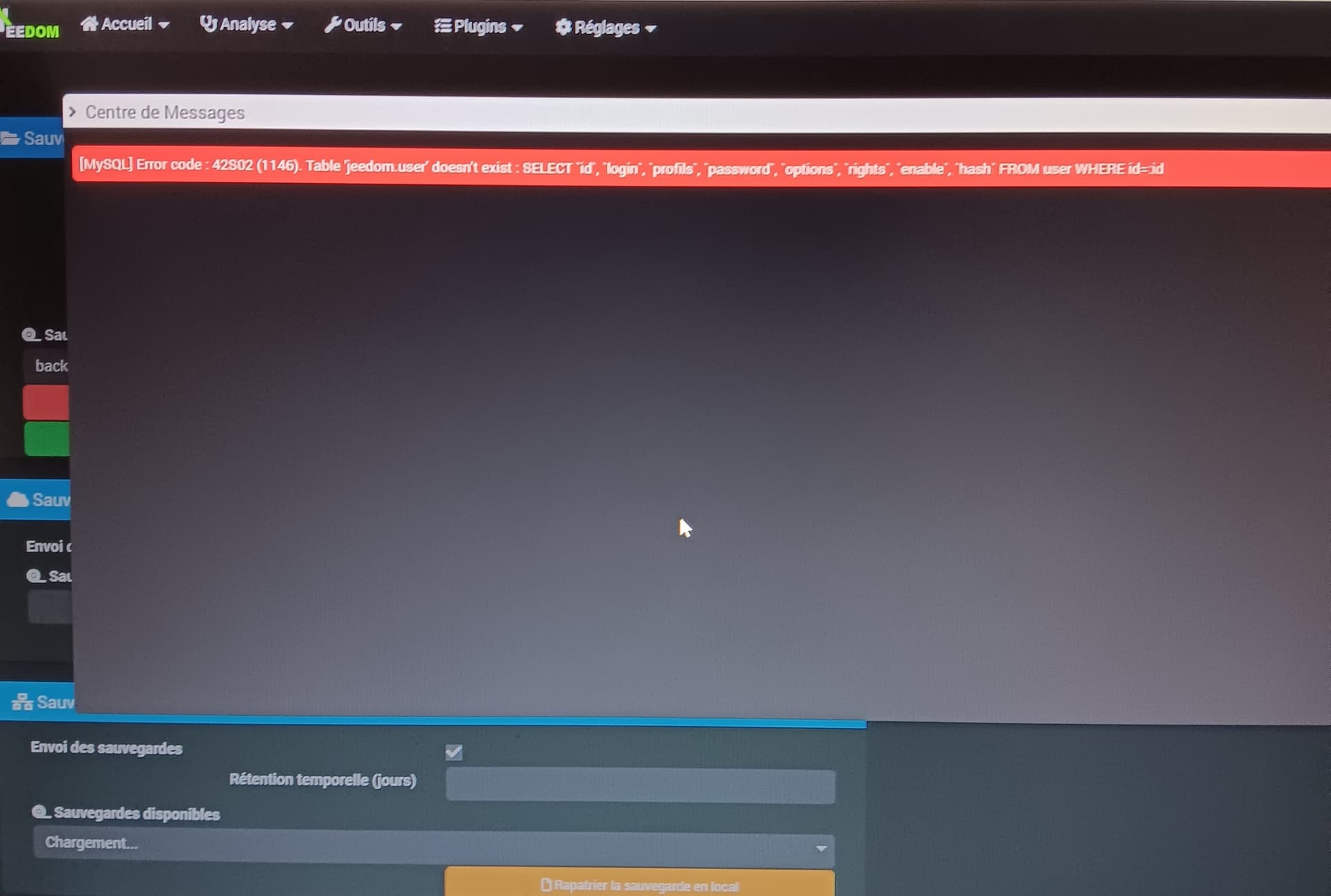

les sauvegardes de restauration ne vont pas au bout, sa mouline pendant des heures, j’ai laissé tourner 1 nuit entière.
Et au final on a l’impression que cela est terminé quand même (connexion et envoi de message telegram)

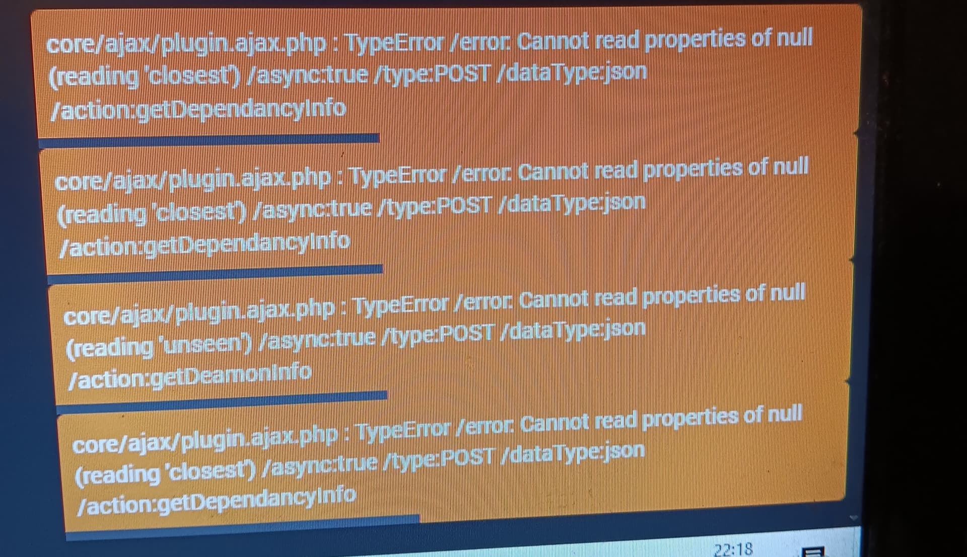

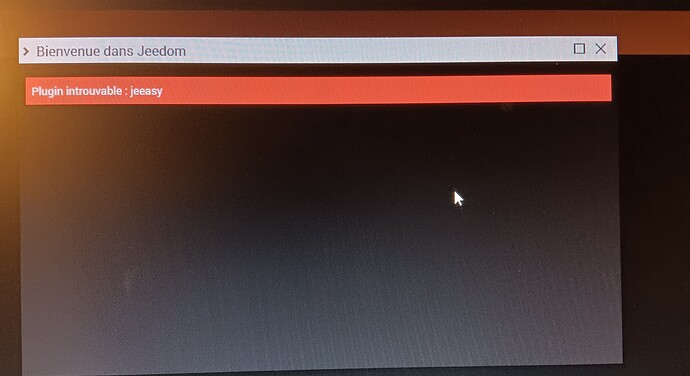

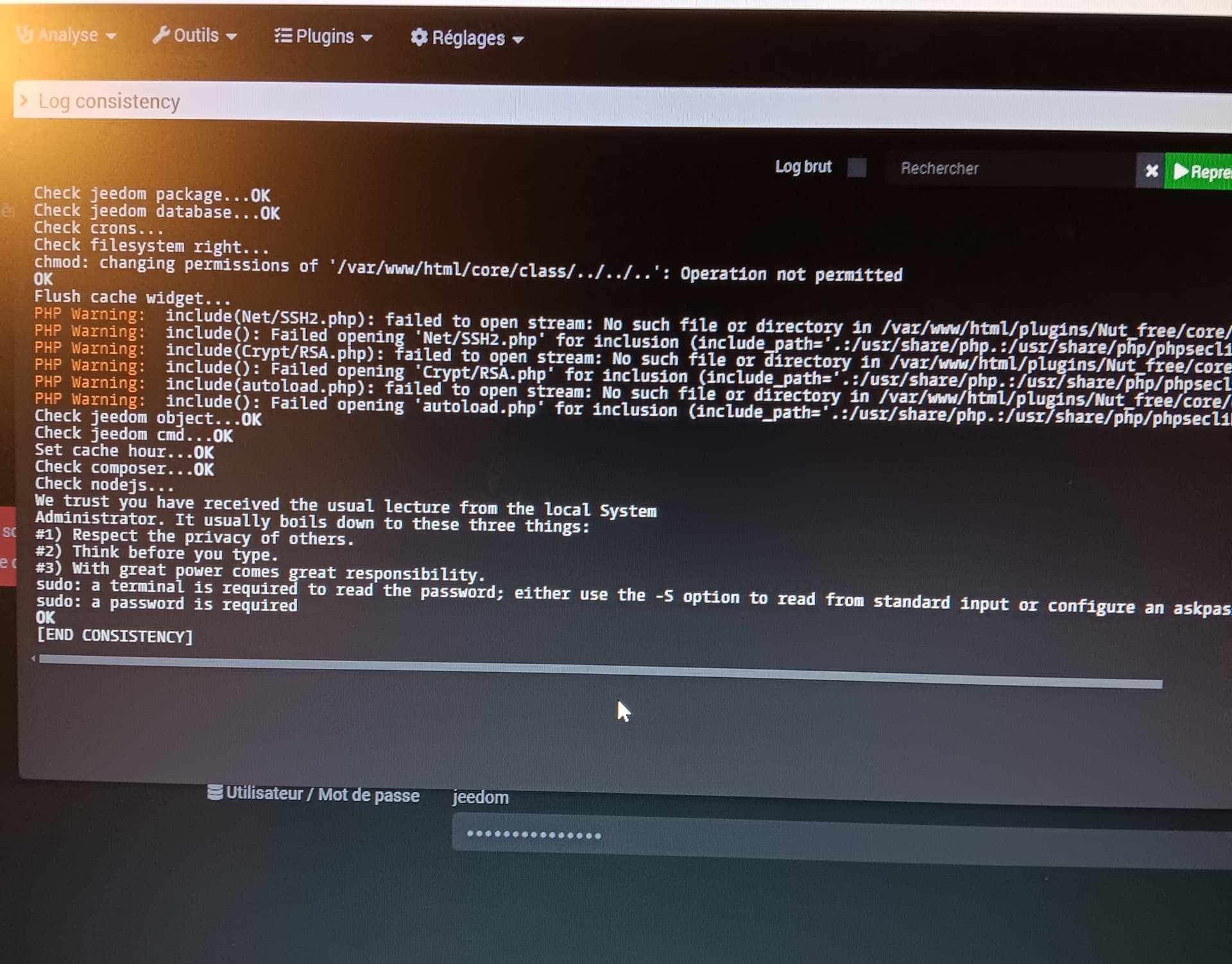

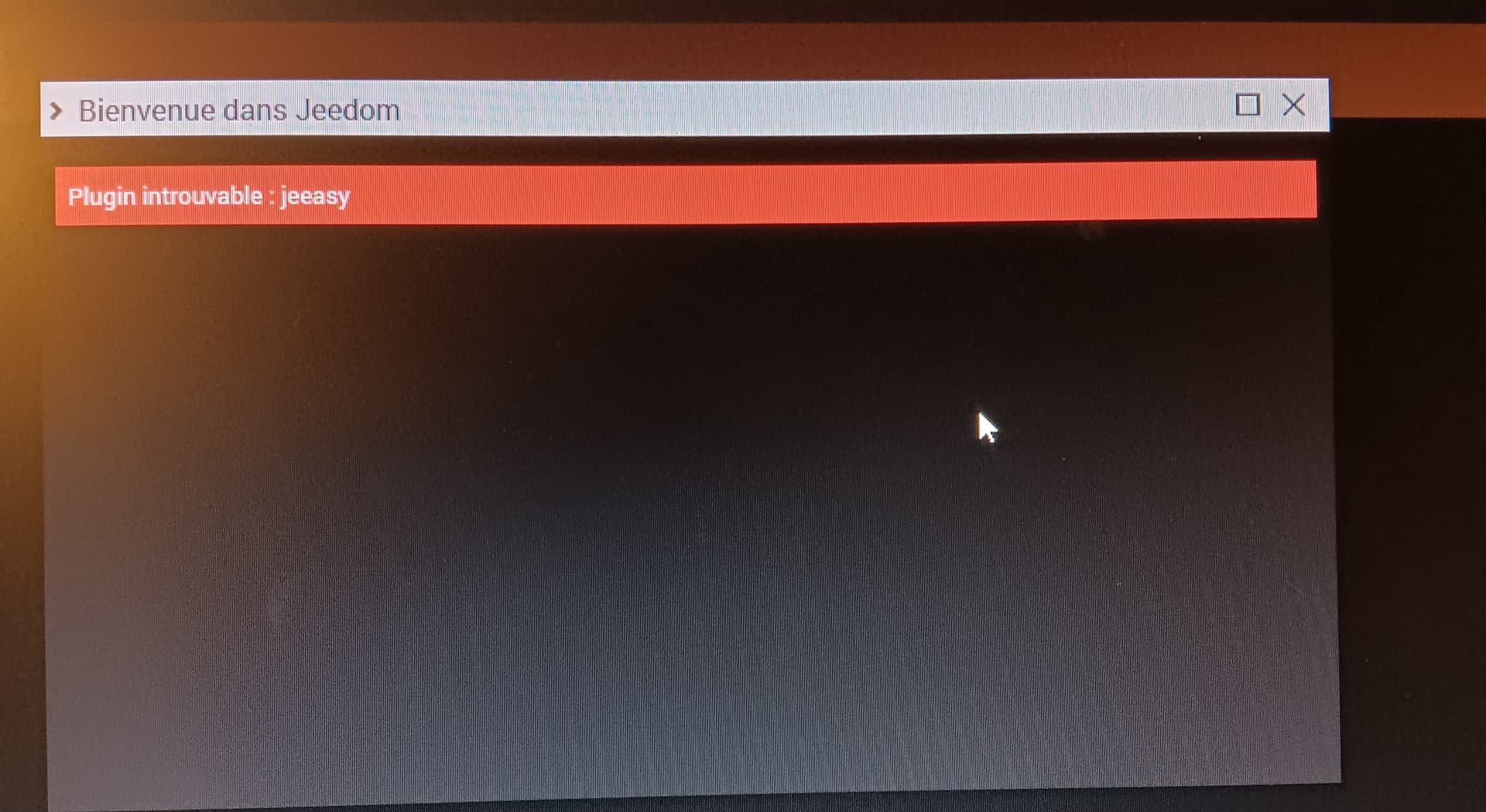

Ci joint photos pour autres erreurs.
Les dépendances ne veulent pas s’installer.

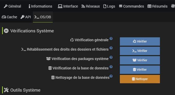

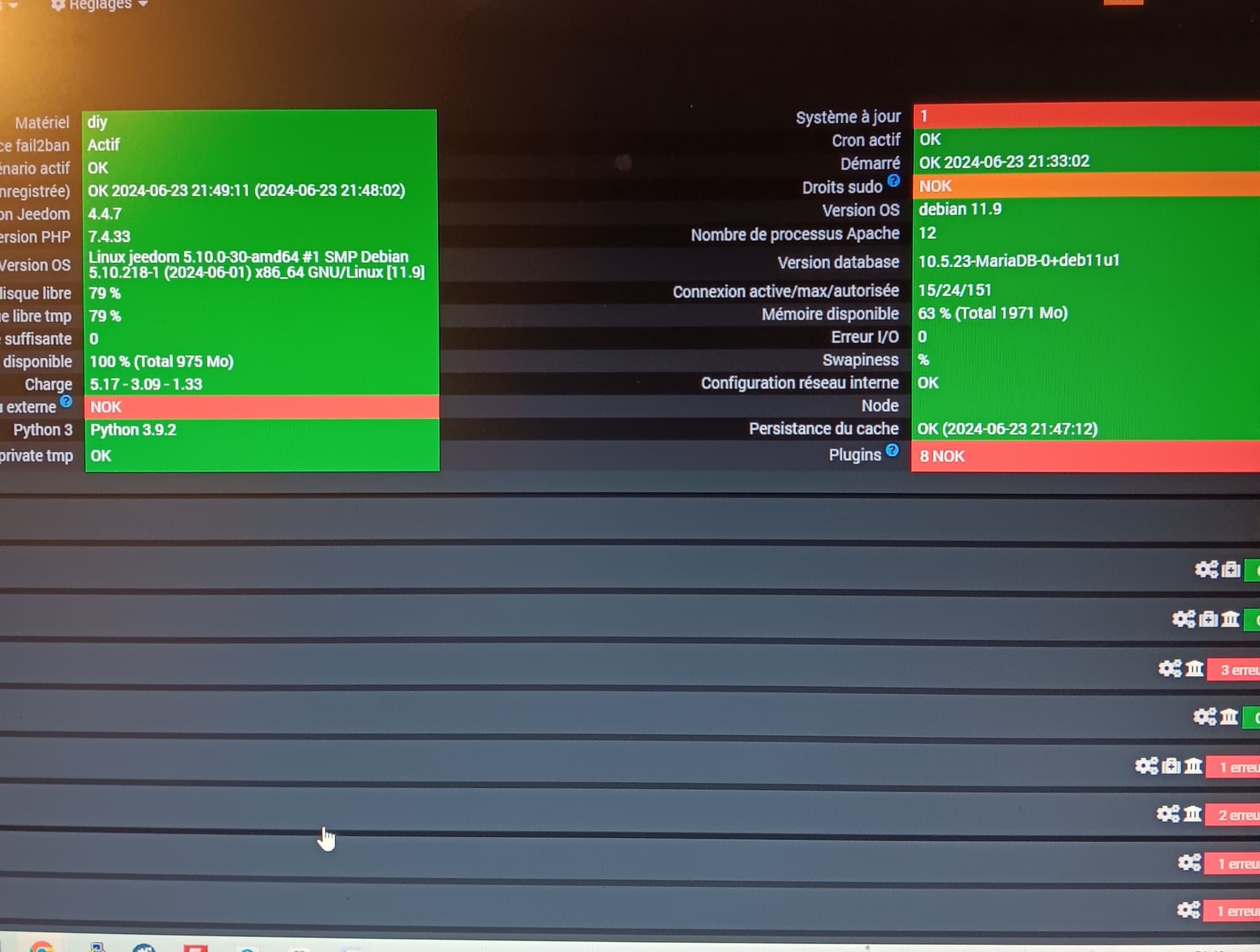

Vous avez les droits sudo en NOK:
Pour commencer, essayez la manip suivante:
vous allez dans " réglages,sytème,configuration puis OS/DB" ,vous appuyer sur rétablissement des droits…
Capture3
Cordialement
Bonsoir j’ai déja fait cette manip, mais je réessaye
résultat: Droit sudo Ok en vert

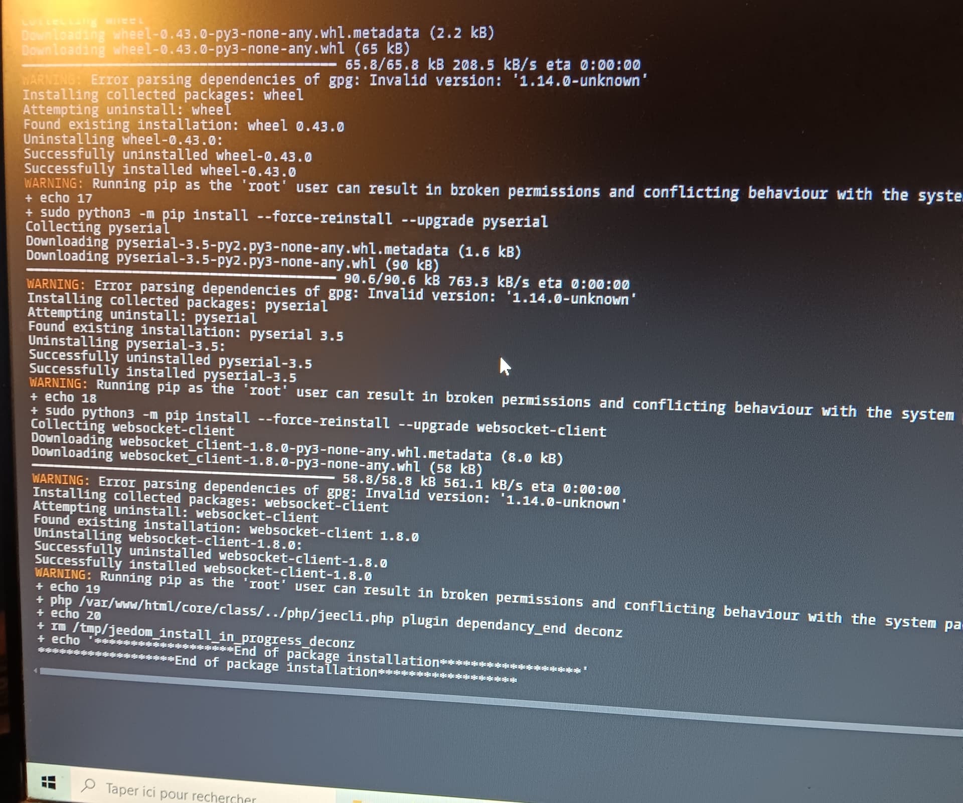

toujours impossible d’installés dépendances des plugins je poste photo erreur plugin deconz:
tous les autres en erreur aussi

Résolu avec cette solution:
Citation:
Résumé de la situation:
  • le problème se produit, pour l’instant uniquement sous Debian 11 car:
    • le package gpg a la version 1.14.0-unknown => aucune autre version n’est disponible
    • pip 24.1 crash si un package utilise des numéros de versions non-standard (et le core met systématiquement à jour pip avant de lancer une installation)
  • le workaround actuel est d’installer les dépendances (qui s’installent en réalité correctement) et ensuite d’exécuter cette commande: sudo python3 -m pip install pip==24.0;
    il faudra de nouveau exécuter cette commande après chaque nouvelle installation de dépendances générant un fichier xxx_packages (=installation effectuée par le core)
  • j’ai proposé un pr en alpha pour contourner le problème (j’ignore pour combien de temps): patch usage of pip list if non-standard version format by Mips2648 · Pull Request #2700 · jeedom/core · GitHub
prochaines étapes:
  • attendre validation du pr (ou autre solution)
  • probablement remonter ce patch sur beta & stable vu l’impact potentiel
