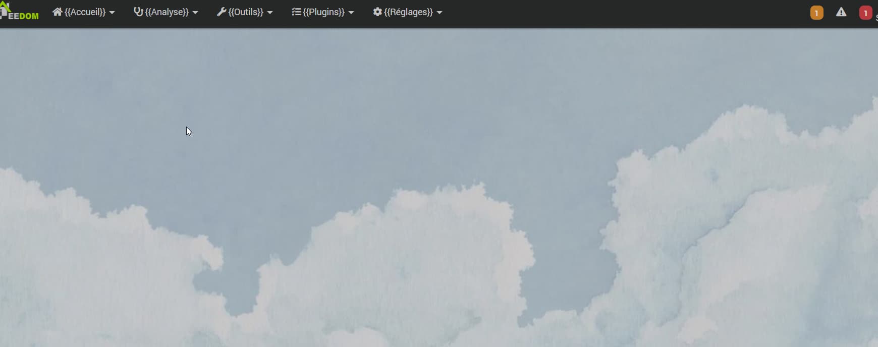

J’ai tenté encore une fois une restauration de ma sauvegarde (Jeedom 4.4.8.1/Debian 11/Nuc) sur Debian 12 mais à l’issue de la restauration l’interface http Jeedom n’est plus fonctionnelle :
Le menu fonctionne mais rien ne s’affiche.
Voici le log de ma restauration :

Au vu des caractères dans les menus, d’après la FAQ c’est un plugin incompatible.
Il faut tenter de vous connecter en ajouter &rescue=1 à votre url
Ensuite aller dans le menu database et choisir ‹ désactiver › tous les plugins
A la suite de quoi vous devriez retrouver votre Jeedom, sans aucun plugin activé et les réactiver un par un et voir lequel génère le souci.

Effectivement je récupère l’interface après ces manipulations, je vais réactiver un à un les plugins pour identifier celui ou ceux qui posent problème.
J’ai vu cette erreur mais ce n’est à priori pas ce plugin qui bloque l’interface Jeedom, j’ai pu le réactiver sans problème.

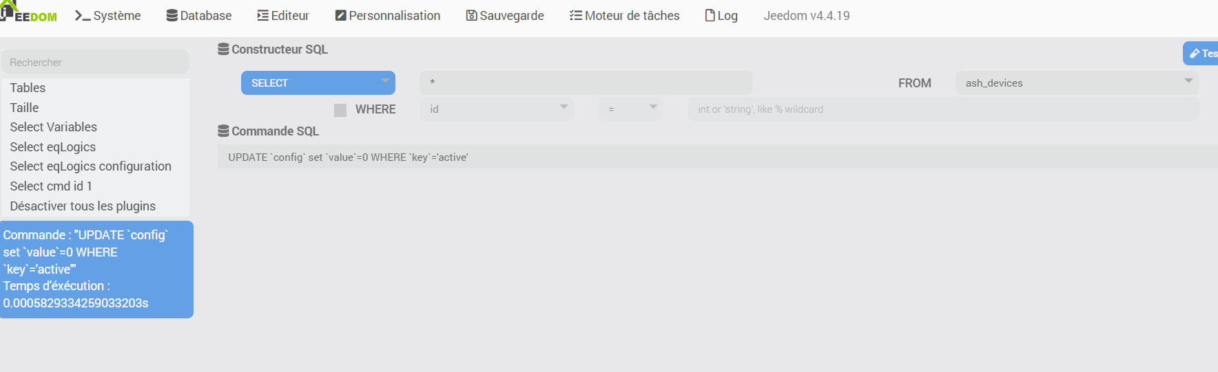

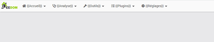

je rencontre le meme probleme en esayant de restauré une sauvegarde de 4.4.19 de debian 11 vers Debian 12 :
effectivement il y a des plugins non compatible, je me suis connecté en mode rescue et tenté de désactivé les plugins :
mais malgré cela je n’arrive pas a retrouvé une interface fonctionnel meme en navigation privé, sans cache, ci dessous les logs de restauration :

Pour le contexte je restaure ma sauvegarde sans internet, pour éviter que la nouvelle installation remplace la box en debian 11 sur le market, sachant que l’ancienne box n’est chez moi, je vais causer une indispo en externe de la box initial, d’habitude je restaure toujours en offline, ensuite je change la clé api, ensuite je remet internet, mais la je ne peux pas car je ne peux plus accéder à l’interface malgré la désactivation des plugins…
Merci d’avance de vos retour.
