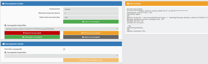

Je dispose d’une JEEDOM Smart qui était en Jeedom 4.5 / Debian 10 (de mémoire).
Après une mauvaise manip ( suppression d’un design par inadvertance), j’ai souhaité effectué une simple restauration.
et j’ai le message : *
**> Composer detected issues in your platform: Your Composer dependencies require a PHP version ">= 7.4.0". Composer detected issues in your platform: Your Composer dependencies require a PHP version ">= 7.4.0". You are running 7.3.19-1~deb10u1.**

Si jeedom 4.4.20 ou sup, faire une restauration et passer sur debian 11. Vous semblez être encore sous debian 10.
https://doc.jeedom.com/fr_FR/installation/recovery
Sinon chercher le sujet d’Akenad ou la doc jeedom expliquant comment passer sur debian 11 pour une smart.

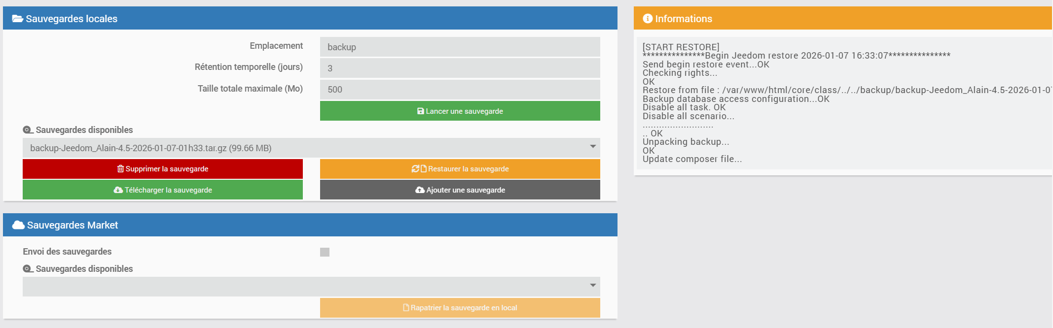

bienvenue au club, j’ai le même message depuis une semaine, impossible de repartir de 0.
J’ai essayé plusieurs manip, j’aurais bien aimé retrouver le fichier original de la smart, mais il n’est plus accessible.
J’ai peur que ma smart finisse à la poubelle…
PHP version « >= 7.4.0 ». Composer detected issues in your platform: Your Composer dependencies require a PHP version « >= 7.4.0 ». You are running 7.3.19-1~deb10u1.*
Pourquoi la poubelle ?
Voir le message au dessus du tien. Il faut passer en Debian 11.
Si problème : voir sujets sur la communauté ou faire un ticket Jeedom à partir du market.
