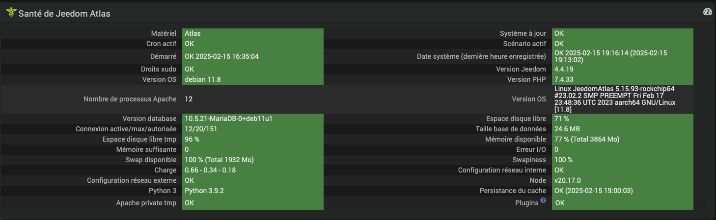

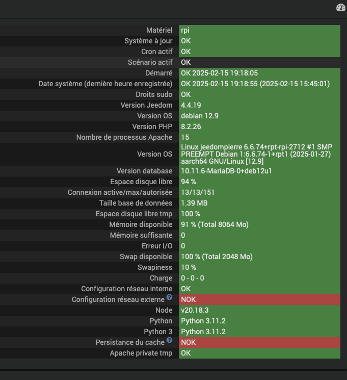

Voulant migrer d’une Atlas vers une RPI5 avec ssd, je bloque sur la restauration de l’Atlas qui ne se fait pas du tout sur la RPI5
Je sais que Jeedom n’est pas officiellement compatible avec Debian 12 mais que cela marche quand meme en tout cas pour certain :slight_smile:
Pouvez vous alors me dire si une restauration d’une Atlas dans ce cadre n’est pas possible pour l’instant, ou si je peux faire quelque chose pour y arriver
Ci-joint la page Santé de l’Atlas et celle de la RPI5, et le log qui s’affiche lors de la restauration de sauvegarde
Un grand merci pour votre aide
