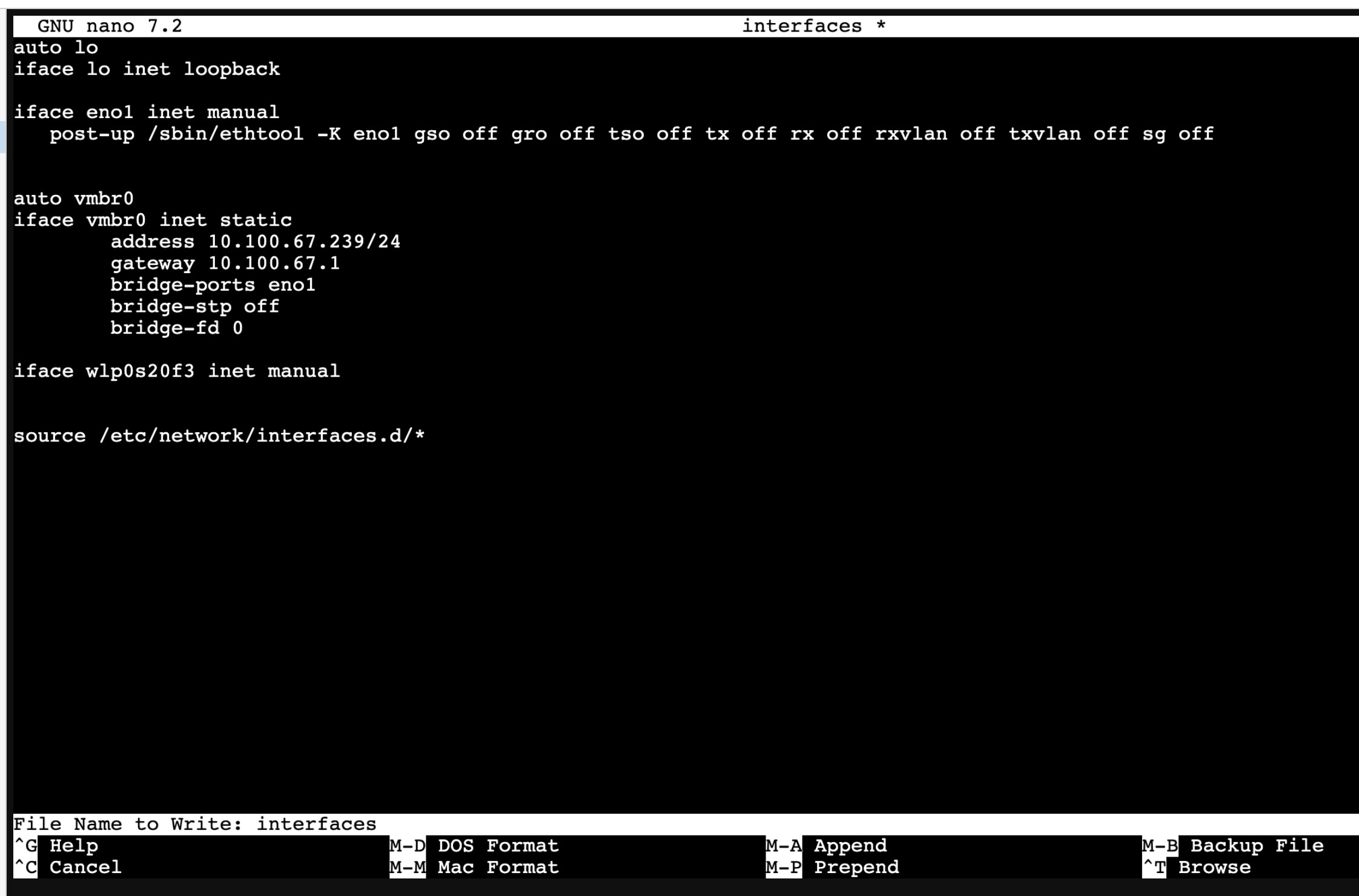

j’ai ajouter votre formule :
post-up /sbin/ethtool -K eno1 gso off gro off tso off tx off rx off rxvlan off txvlan off sg off``
Mais lors de l’exit et apres avoir valider la demande de sauvegarde j’arrive sur cet ecran…et je ne sais que faire comme choix!
pourriez vous m’aiguiller ?
Merci :slight_smile:
Appuyer sur la touche Entrée pour valider le nom du fichier à modifier indiqué tout en bas.
