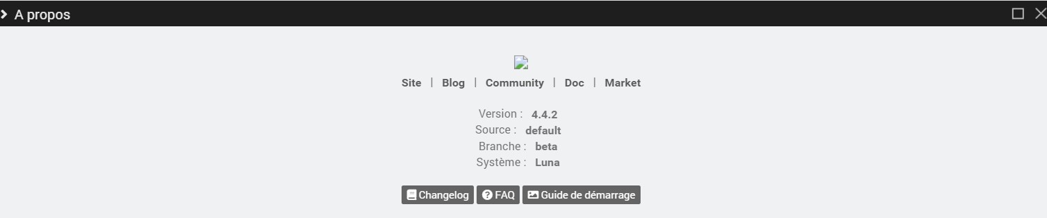

Informations Jeedom Luna
Version : 4.4.2
Source : default
Branche : beta
Système : Luna
