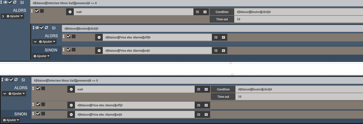

Me revoilà avec une interrogation sur la façon de faire.
J’ai essayé plusieurs manipulations dont ces 2 là.
Ca ne fonctionne pas comme je le souhaite.
Dans le premier cas: Rien ne fonctionne
Dans le second, dès que j’ai la détection de présence, la prise s’allume et au bout de 10 secondes elle se coupe. Si j’appuie, elle se coupe.
Si détection de présence alors :
Si clic sur la télécommande alors met en off la prise
Si PasDeClic sur la télécommande alors met en on.
C’est vraiment tout bête mais il me manque encore un peu de pratique surtout avec le wait. Je suppose que je dois réutiliser la condition que je pose mais ça ne fonctionne pas comme je le veux.
Je pense qu’il faudrait faire autrement alors.
Si clic, faire arrêt de la prise et un stop du scénario.
Mettre le clic en déclencheur supplémentaire du scénario pour l’identifier
Si pas de clic, les actions.

Je vais essayer avec le wait de nouveau, mais c’est plutôt la façon de le formater qu’il me manque.

je reviens avec le problème, j’ai l’impression de ne pas capter une interprétation de commandes ou quelque chose de ce genre. J’essais de faire un scénario dans lequel si y’a une détection de présence et si sous 15 secondes je n’ai pas appuyé sur la télécommande, la sirène s’enclenche.
Pour rappel, la sirène est de fabrication maison reliée à une prise connecté sur laquelle j’ai la main avec les options on/off.
Mon scénario sur papier c’est celui ci:
-Si détection de présence = vrai ALORS WAIT de 15 secondes (condition : click_telecommande = vrai)
Si click_telecommande = vrai alors PRISE OFF
Sinon SI click_telecommande = faux alors PRISE ON (et déclenche donc la sirène).
J’arrive à simuler des scénarios où la prise s’allume en fin de scénario mais si j’appuis il ne se passe rien. D’autres où les conditions sont toujours vrai du coup alarme off.
La commande wait semble plus appropriée que la sleep pour le coup.
je reste à l’écoute d’un conseil de scénarios…Quelqu’un a sûrement déjà eu affaire à cette problématique x)
Je viens de trouver la solution au problème…Visiblement la commande « click » ne fonctionne pas dans ce cas, j’ai dû bypasser cela avec la commande #[Maison][Bouton][click]# == "long_click_press"
Et visiblement cela fonctionne bien avec long_click_press en paramètre alors que sur d’autres scénarios de tests pour des envoies de notifications j’ai pu faire 1 clic, 2 clic et pression longue. La commande doit avoir une spécificité que je ne vois pas m’enfin.
