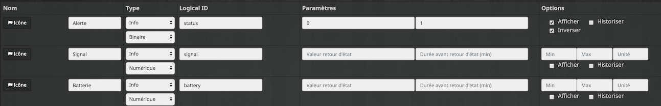

Jeedom le reconnait bien mais je n’arrive pas à configurer Pulse pour récupérer l’info
OK, à priori, ce serait la ligne status qui doit réagir quand il voit du mouvement. Par contre, il est configuré à 4min avant le retour d’état, ce qui signifie qu’une détection qui intervient dans les 4 minutes suivant la prémière détection ne sera pas prise en compte.

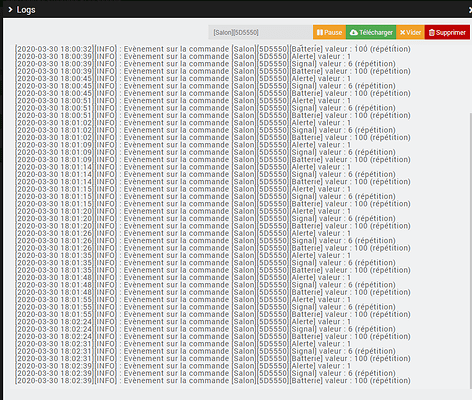

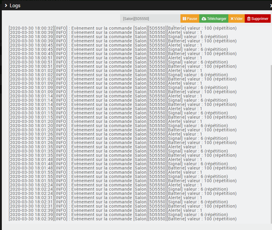

En fait, dans les logs, je reçois bien un message, mais toujours avec les mêmes valeurs (voir screen joint).
Du coup je ne peux pas faire de scenario lié non ?
On est d’accord qu’à chaque déclenchement, je m’attends à un changement d’une valeur (Alerte ou Signal ?). Je ne devrais pas plutôt avoir un commande Pulse ?

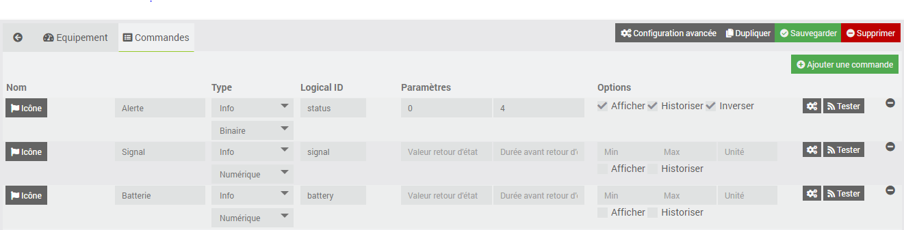

Bon et bien il fallait ne pas choisir undecoded mais 4. lightening dans les protocoles.
Ensuite je peux récupérer la détection avec la configuration par défaut sur le message Alerte.
