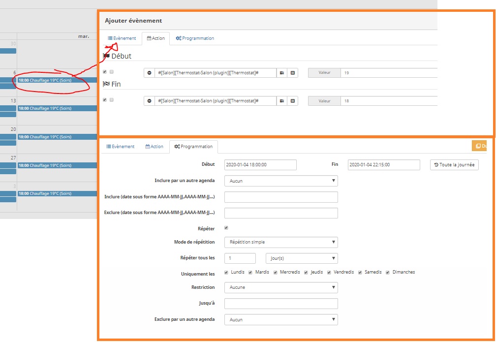

J’ai programmé un thermostat avec 3 radiateurs dont les actions de chauffe sont très bien prisent en compte si je fais une demande une augmentation de la consigne.
Par contre en mode programmé, il ne respecte pas ma demande (ex : chauffer à 19°C le soirs à 18h00) alors que :

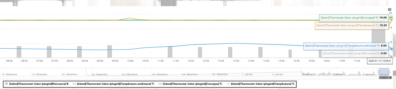

Si je regarde mon thermomètre je reste bloqué à 18h00.

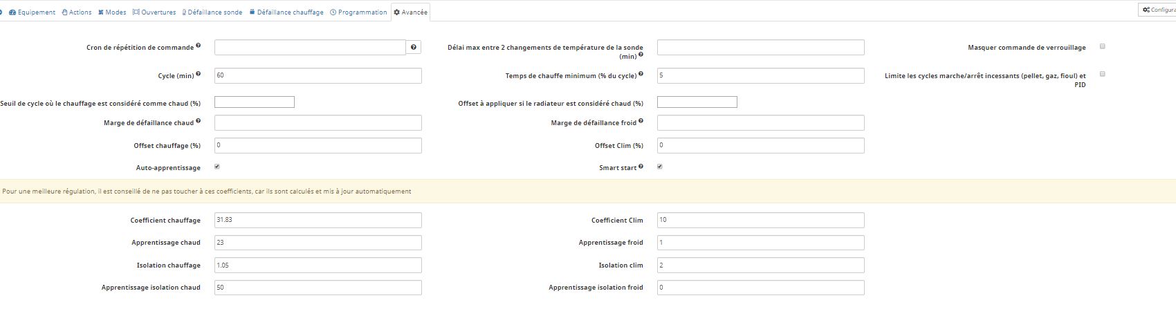

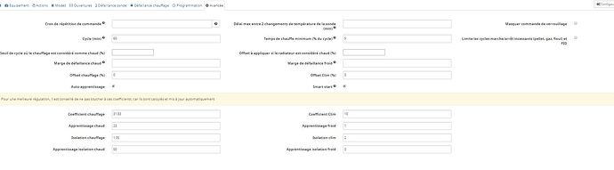

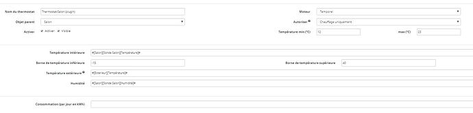

La configuration dans le plugin :
Thermostat%20prog
Voila ce que donne l’interface
Je comprends qu’il est toujours en mode apprentissage car « apprentissage chaud » est à 23 sur 50, mais même à 20h alors que la consigne a été donné 2h plus tôt je suis toujours dans les 18,xx°C. Les radiateurs étant réglés sur 25°C pour la température confort si je demande en « manuel » il faut 30 min pour que la pièce chauffe à la température demandée.
Voila, je souhaite avoir votre avis.
  • Est-ce un problème de conf ?
  • il faut attendre la fin de l’apprentissage
  • souci autre ?
Merci par avance

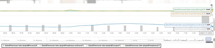

Bon au final si j’attends un bon bout de temps j’ai les 19°C car le Thermostat Jeedom fait des pauses de chauffage assez souvent.
Je pense que cela vient du non achevenement de l’apprentissage.
