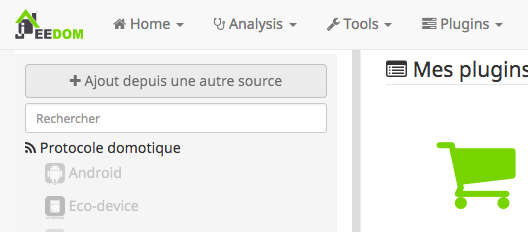

Mais dans la page gestion des plugins, je n’ai pas le bouton [Ajout depuis une autre source] ??

il faut cliqué sur le +
puis prendre github
Merci beaucoup iPapy !!
J’attendais un bouton sur la partie gauche de la page gestion des plugins!!

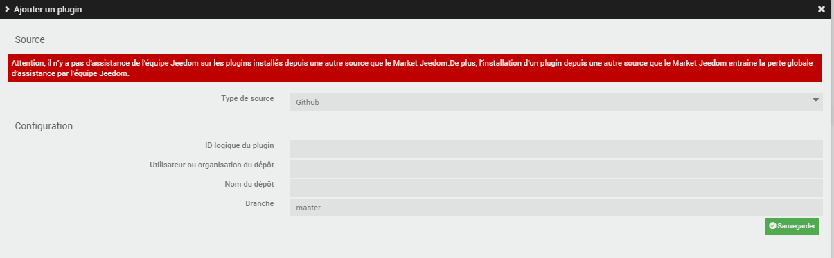

Après avoir la fenêtre Ajouter un plugin, sélectionner Github, renseigner les champs suivants:
Utilisateur=JEALG
Dépôt=jeedom_Horoscope
branche=master
Cliquer le bouton Enregistrer
la roue crantée quelques secondes et ensuite , une autre action pour voir son plugin ?
Merci d’avance
Gilles :smirk:

Oui tu vas dans plugins / gestion des plugins, il devrait apparaitre en grisé, tu vas dessus et tu l’active
Oui, tout simplement, il fallait recharger la page gestion de plugin!!! pour le voir apparaître.
