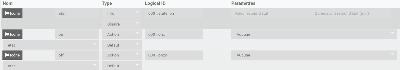

J’ai donc essayé de créer des commandes :
Avec plusieurs valeurs en lieu et place du 0001. dans cette capture.
J’obtiens l’erreur sur les commandes on et off
Erreur exécution de la commande [test][OnOff light 5][off] : Erreur lors de la requete : 127.0.0.1:8484/api/XXXXXXXXX/lights//state(PUT), data : {« on »:false} erreur : 3 => resource, /lights/state, not available
et la commande info ne me retourne rien.
Je n’ai pas trouvé à quoi cela correspond, j’imagine une erreur d’adressage.
Avez vous une piste?
Ben
Désolé, il a fallu que je poste après 1 heure pour trouver la solution…
comme noté dans le json, l’adressage de la commande doit passer par « 0b.state:: »
J’espère que les mots clé sortirons pour les suivants!
