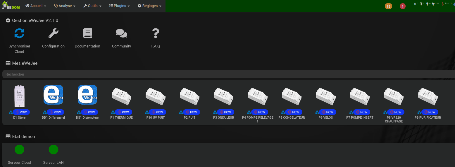

Bonjour, depuis quelques temps, les commandes allumer et éteindre n’ont pas d’action sur mes SONOFF POWR2.
J’ai bien les commandes ‹ infos › (état, conso…) qui sont mis à jour mais les commandes ‹ action › (allumer et éteindre) ne font rien. Je n’ai pas de message d’erreur.
J’ai mis à jour la derniere version, réinstallé les dépendances et resynchronisé mais rien y fait !
NB: Sur l’appli eWeLink sur android , ca fonctionne très bien. J’allume et sur Jeedom j’ai bien le state : on et state: off quand je l’éteint sur l’appli eWeLink ou manuellement.

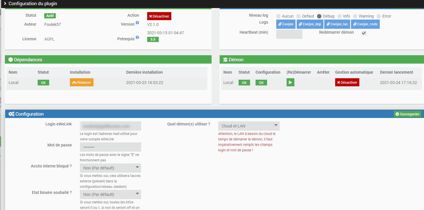

Pas assez d’infos…
Tu as activé le LAN ?
Quel mode de fonctionnement as tu choisi dans la configuration du plugin ?
Logs ?
Capture d’écran ?
Pages santé ?
Je viens de trouver le problème : Les adresses IP des SONOFF ont changées, il suffit tout simplement de cliquer sur ‹ Rechercher IP › sur chaque module !!!
