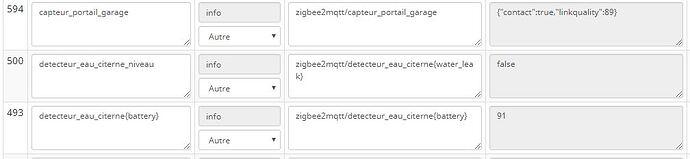

j’ai intégré hier un capteur d’ouverture Xiaomi (ref MCCGQ01LM) via JMQTT, mais je ne sais pas pourquoi mais je n’arrive pas à avoir les deux commandes séparées ( contact et linkquality).
En général on arrive à avoir 3 commandes, 1 qui remonte l’emsemble (contact et linkquality), 1 pour le conatct et 1 dernière pour link quality.
Mais la impossible.
Tu as le bouton « JSON » en haut à droite.
En cliquant dessus, cela devrait générer deux commandes info supplémentaires.
Merci Jeandhom,
cela a fonctionné, pourtant j’ai essayer hier mais bon maintenant ça fonctionne
