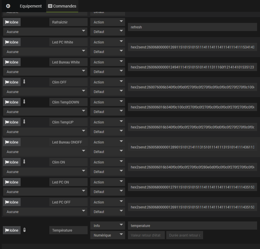

Montre tes onglets équipement et cde de ton RM4 Pro…
Pour information j’en ai trois qui sont opérationnelle …Avec remontée T° et %
Et voici :

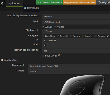

L’adresse MAC correspond à ton équipement ?
yes (le -sub en plus mais sinon oui c bien la bonne MAC)

Dans onglet cde, tu fais tester sur les commandes temperature … humidity
L’adresse MAC est dans le bon sens ?

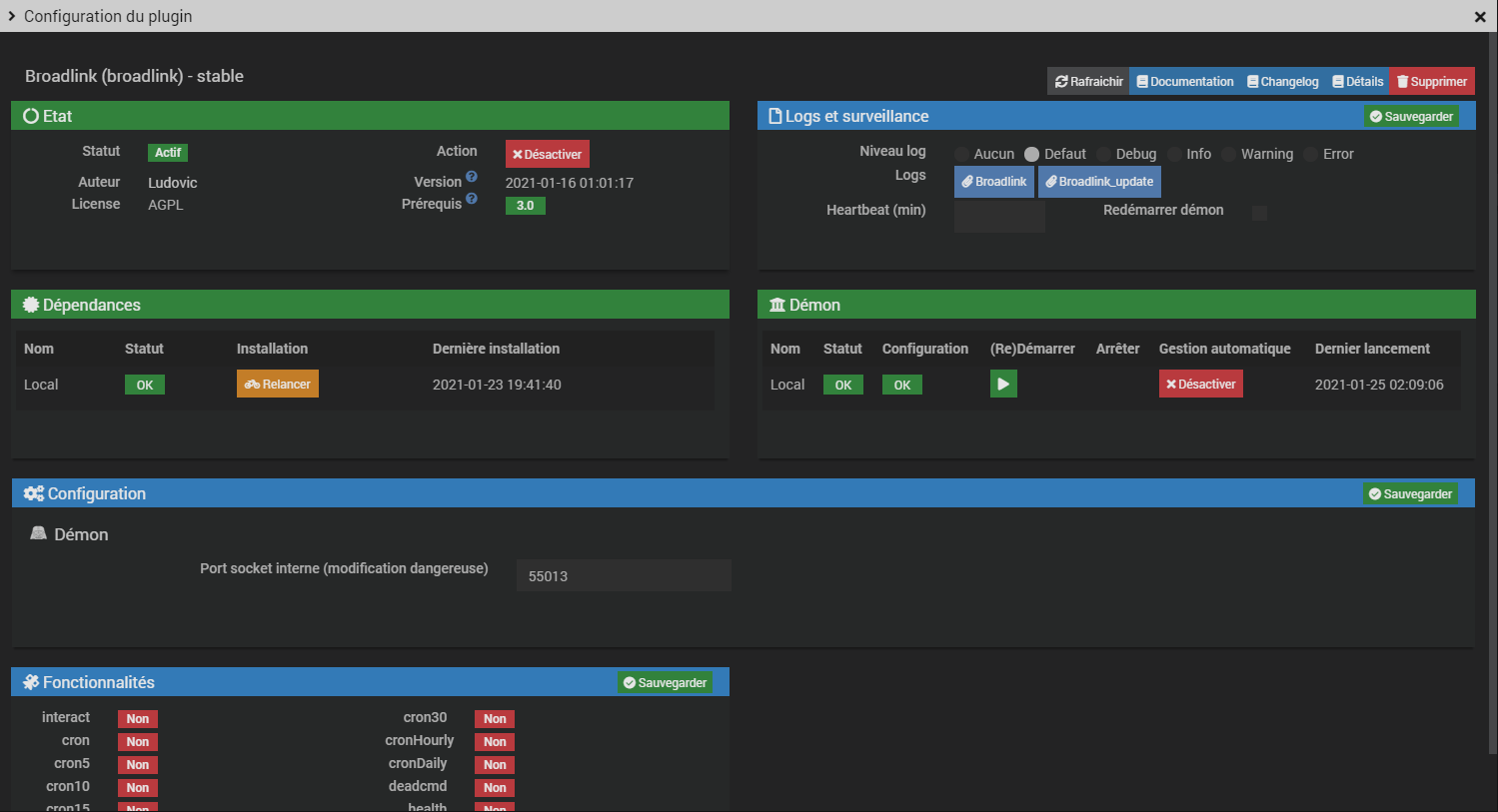

Version du plugin en stable ?
Version 2021-01-16 01:01:17
Page Configuration Plugin ?
oui adresse MAC dans le bon sens, juste sans les séparateurs…

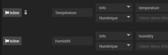

le « Tester » sur la température ne renvoit aucune info :
broad5
J’ai tenté d’ajouter à la main le « humidity » : même punition = aucun retour
broad6
Page du plugin :
Les infos temp et hum ne remontent pas tout de suite …Toute les 5 minutes ?
Regarde log , et celui dépendance (relance s’il faut) .
