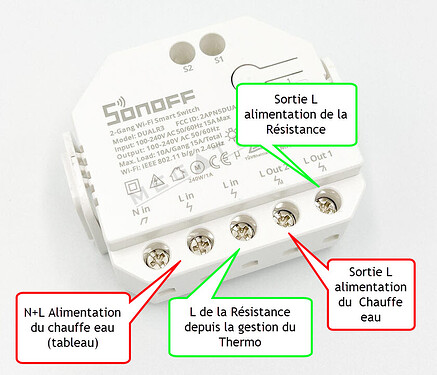

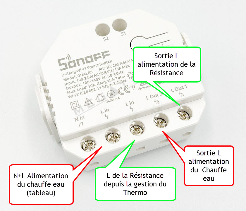

Je voudrais modifier un Sonoff dual R3, isoler les deux phases en coupant la piste
Et également coté composant (nécessite de dessouder les deux relais).
Donc j’aurais ce branchement:
Sur le Sonoff (flashé avec Tasmota) j’ai le fichier avec la gestion de la commutation sur le zero crossing détection, donc pas de problème pour la résistance (et surtout le contact du relais).
Ma réflexion repose maintenant sur la gestion du Thermo: va t’elle se mettre en carafe lorsqu’elle va ordonner la chauffe « électrique » et que je n’autoriserais pas cette chauffe pendant les jour rouge heures pleines ?
Si quelqu’un a des infos sur une gestion similaire ou proche …

Comme le seul moyen pour moi, a part de l’éteindre, pour que le Thermo n’ utilise pas sa résistance est de l’isoler, je vais faire ma petite bidouille avec le Sonoff, on verra comment la gestion va réagir et si elle se met en carafe.
