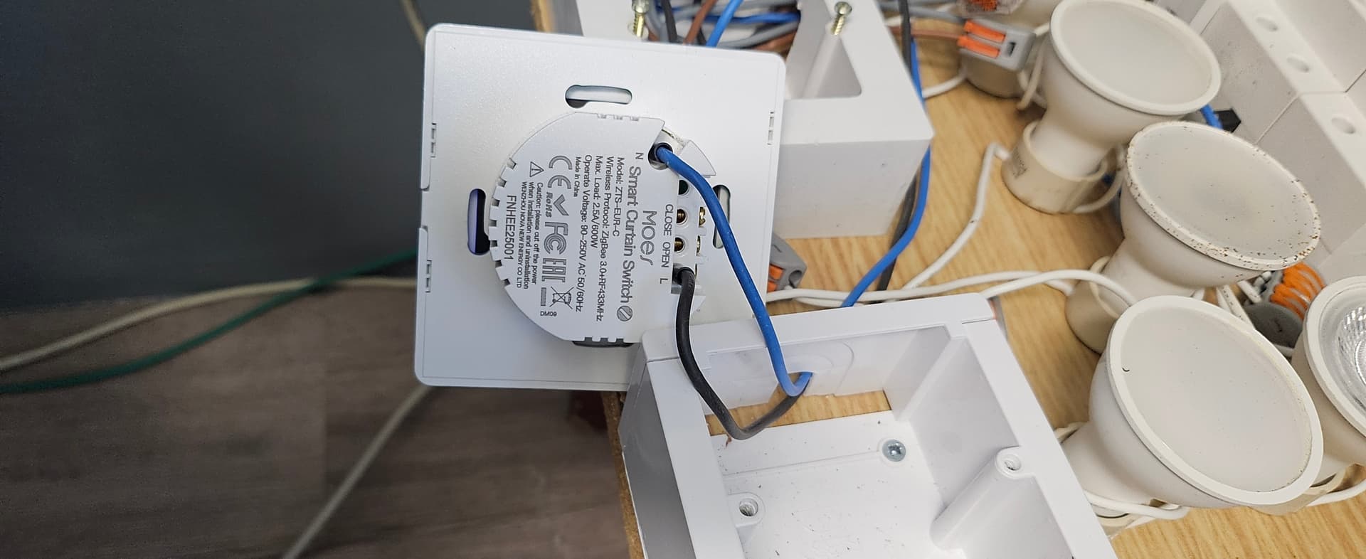

Muchas gracias por tu ayuda, pero creo que este material es defectuoso. o directamente la tienda oriental me ha engañado, por lo que voy a proceder a su devolución. No puedo remitirte el vídeo aportado al vendedor en el que se puede ver claramente que el procedimiento de reseteo no funciona, al no dejarme el chat, pero te aporto el modelo.
En cualquier caso, los nuevos que en su momento conseguí añadir a “Jedom Luna” no era capaz de calibrar las persianas, como coordinadores hacían cosas raras y el plugin me los dio como incompatibles a los pocos días. Voy a probar unos “Bseed” a ver si tengo mas suerte.
