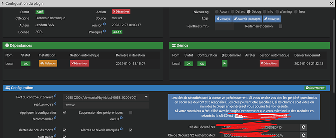

bref , en gros le plugin est dans le paté.
Je relance le Daemon (qui était vert pourtant) , et tout fini par rerentrer dans l’ordre.
je cherche à comprendre la cause, pour l’instant je trouve pas.
j’ai chercher un peu partout, j’ai vu cette histoire d’option ‹ soft reset ›, mais je suis pas sur VM ni sur RPi4.
Je viens de changer le port de la clé USB comme conseillé ici j’étais bien initialement en /dev/tty…
j’ai aussi un module qui déconne peut être, le temps de le changer, je viens de le désactiver…
j’ai mis une alerte sur les log pour que dès que ca revient ça m’envoi un télégram histoire que j’ai plus d’info dans les logs (et puis ca bloque tout, genre le chauffage se bloque, tout tout tout tout)
bref je continue mon enquete, mais si certain ont des idées…

Pq nas pas tu decoche le soft reset ?
J’ai un retour d’expérience sur le sujet : j’ai eu ce phénomène l’année dernière (j’étais encore sur openzwave). Mon réseau ne répondait plus subitement. Après analyse c’était une de mes prises aeotec qui déconnait. Après suppression plus de souci.
Regardes si tu as pas un équipement qui dysfonctionne
Je viens de le faire
Comment savoir l’équipement qui déconne , j’en ai … 76
J’ai pour l’instant plus de bug de perte de connexion, mais désormais (avec le soft reset décoché) j’ai certain module (principalement mes radiateurs mais pas que) à l’état Unknow
du coup plus aucune réponse d’eux !
il suffit que je les ping et l’état Unknow disparait
Aucun rapport entre le soft reset et l’état des modules.

bon visiblement depuis que j’ai désactivé le SoftReset ça semble ne plus tomber dans les choux, je continue d’observer. Mais c’est plutot une bonne nouvelle.
Je pense que l’état en ‹ unknow › d’une 20aine de module a été la conséquence des bugs lots des SoftReset.
Question : j’ai du mal à comprendre ce que fait un SoftReset (et l’aide sur le ‹ ? › n’aide pas vraiment :smiling_face_with_tear: )
J’ai vu qu’on peut en lancer un manuellement, je me dis que ca vaudrais le coup de tenter pour voir si ca fait bien crasher mon install… (j’attend encore un peu pour le faire) , mais je voudrais comprendre pourquoi le plugin prenais l’init de le faire, et le fais que je l’ai désactivé quel conséquence pour mon install
Restarting (aka. soft-resetting) a Z-Wave controller is automatically done at startup of Z-Wave JS to start from a clean state where the controller isn’t doing anything weird. This is also necessary in certain situations, e.g. to apply configuration changes, or to work around firmware bugs.
Simply put, for 700 and 800 series controllers, restarting is required from time to time.
For 500 series and older, it is strongly recommended. Unfortunately, 500 series controllers may reconnect to USB when restarted, which can cause issues in certain setups. This is especially true in VMs, where the USB passthrough stops working unless the VM is configured correctly.
Notamment obligatoire après un restore NVM.
Heu ok mais dans le quotidien…
Si ça bugge il faut reseter.
Idéalement aussi au démarrage du démon.
pour repondre a cette question:
un module en cours de décès (ce qui peut durer un moment) va potentiellement foutre le bronx dans la com des autres modules et le contrôleur. Il n’est pas vraiment HS car là il passerait en dead et ne repondrait jamais au ping ce qui est le cas le plus facile mais en ‹ soft death › il bricole sur le reseau et ca déconne partout.
Pas de solution miracle, debrancher une partie du reseau ou un par un et observer si la même erreur de timeout disparait ou continue. C’est long, empirique et fastidieux…mais pas trop d’autre solution. Il faut procéder avec méthode pour trouver le plus vite.

Comment tu as fait car ça m’intéresse aussi :wink:
quel est la fonction de l’option ‹ ‹ soft reset › › ?
Je n’ai pas trouvé
merci
Faire un redémarrage du contrôleur à chaque lancement du Daemon de ZwaveJS.
Cela semble nécessaire pour éviter un état instable du contrôleur Zwave (si cela est présent, c’est forcément que cela permet de solutionner des cas de figures).
Uniquement utile pour la série 500.
Coché ou non il n’y aura pas de soft reset automatique avec les séries 700 et 800.
