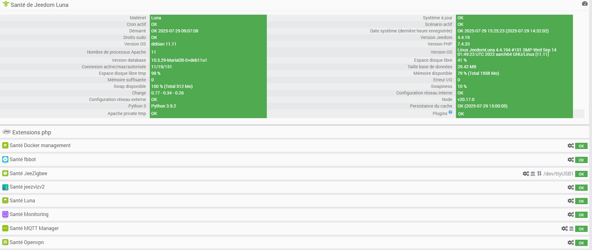

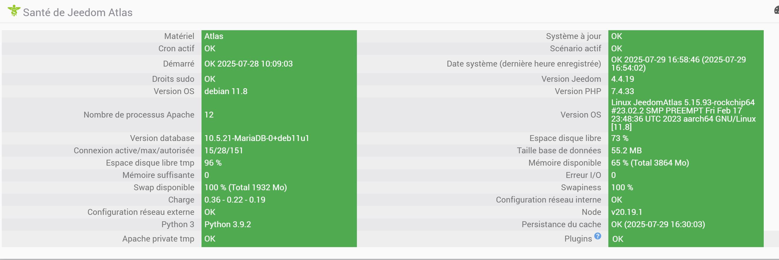

Ci-joint la page santé et les log du plugin JeeZigbee

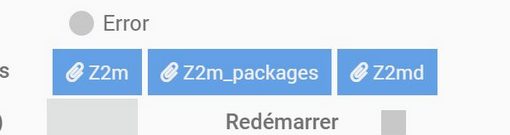

Dans les logs du plugin z2m il n’y a aucune activité

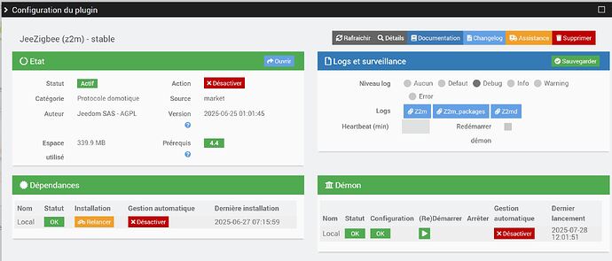

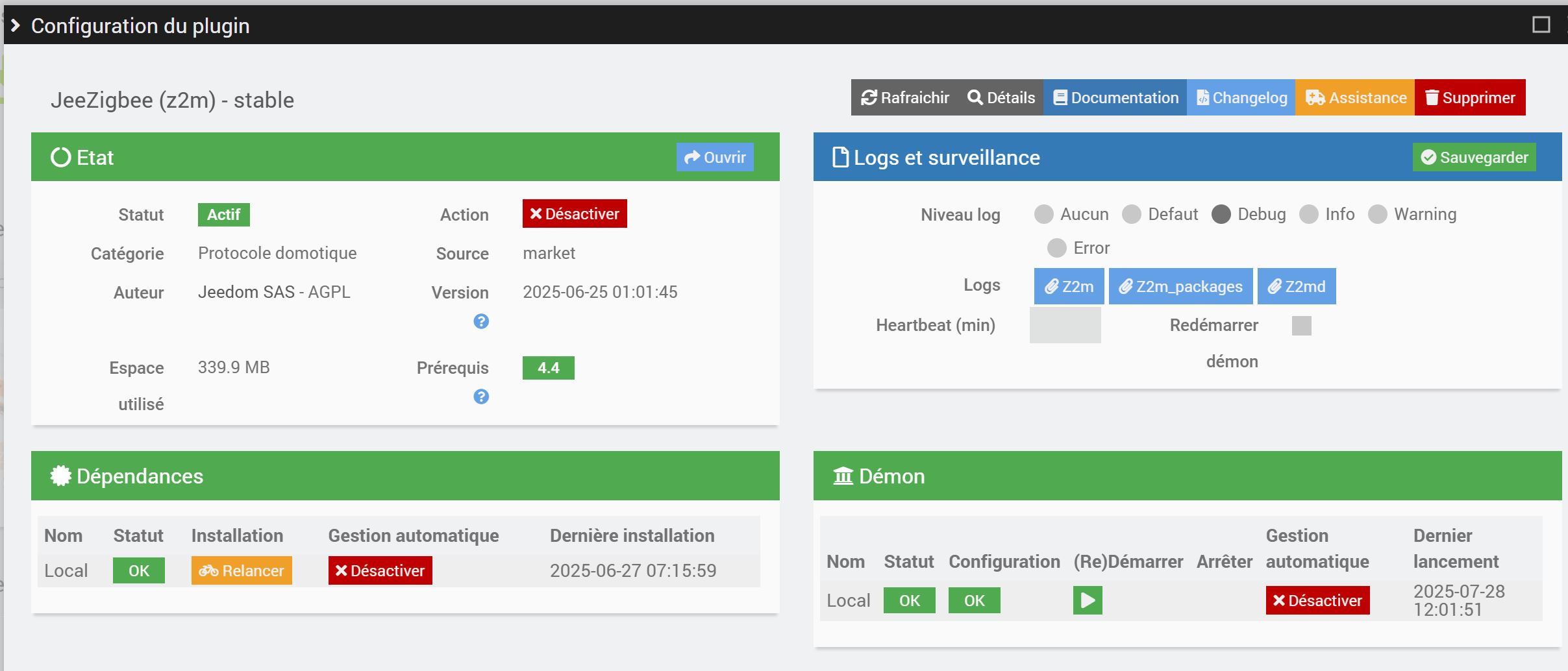

je suis un peu perplexe: vous en avez donné un, je suis certain que vous allez pouvoir reproduire l’opération pour les 2 autres:
on ne sait pas car on ne voit pas la page config ni les logs
Pourquoi ne donnez vous pas la page de configuration ?
