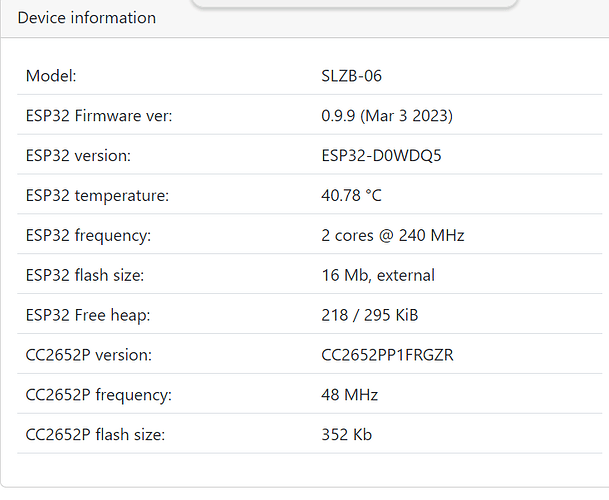

je me suis apercu que mon zigbee était en vrac. aucunes commandes ne passe ou si elle passe il y a entre 5 à 10 sec de délta ou les commandes ne passe pas.
Ma conf zigbee
j’ une clé

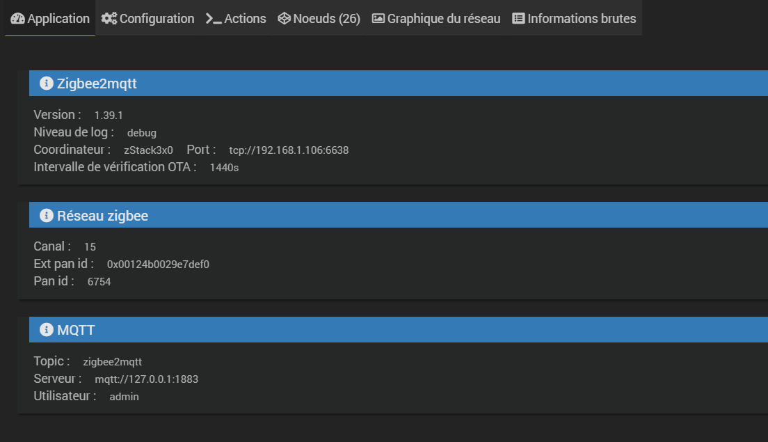

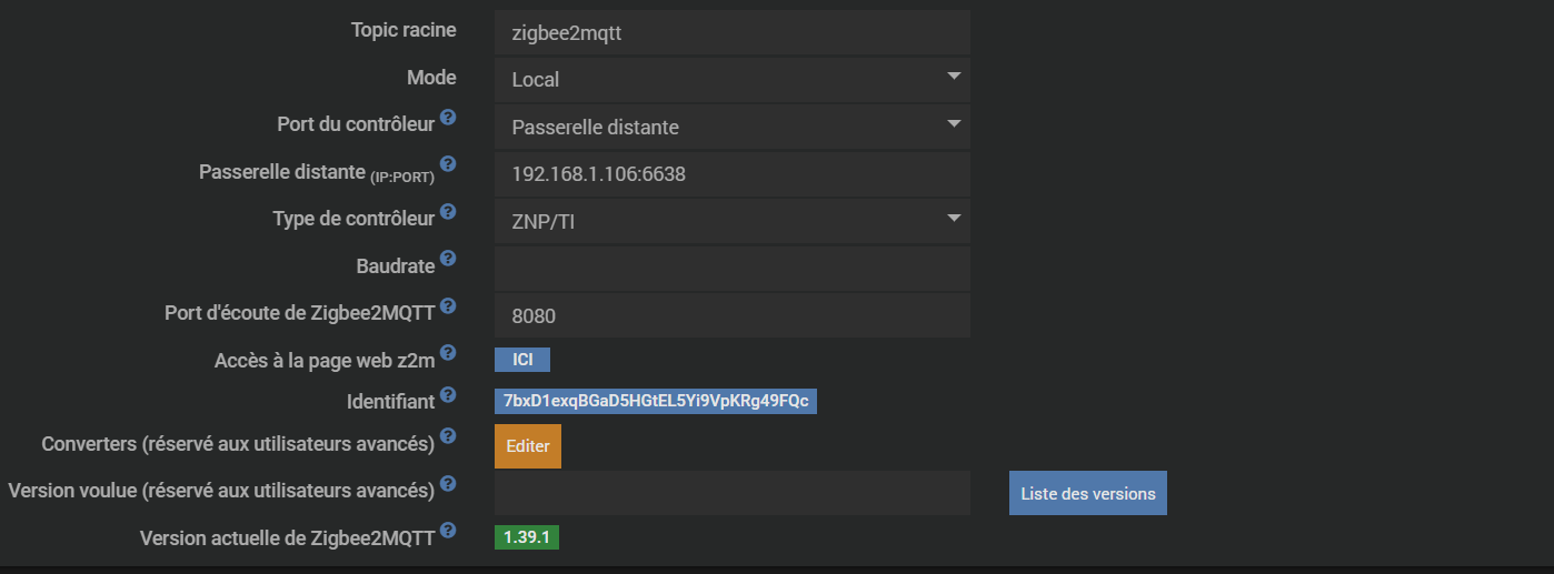

la conf du réseau zigbee

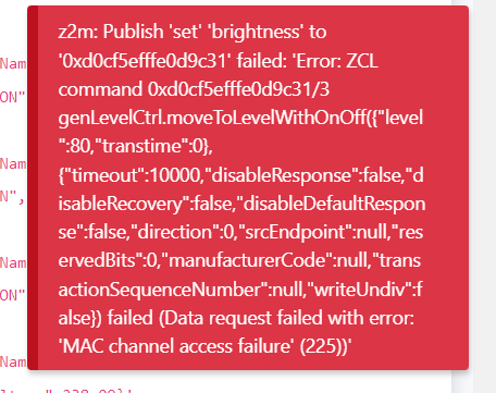

Edit 2 : à midi j’ai cette erreur
	Z2M à renvoyé une erreur : Request 'zigbee2mqtt/bridge/request/permit_join' failed with error: 'Data request failed with error: 'MAC channel access failure' (225)'
Ca serait un probléme de channel, interference avec autres choses.

Peut être un problème de canal mais lequel mètre. Actuellement je suis sur 15 je repasse sur 11?
