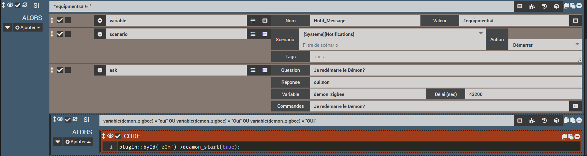

Bon le temps de solutionner j’ai créer un scénario pour surveiller la dispo du matériels et relancer le démon après m’avoir poser la question. Si ca peut aider certain :
Scénario > Bloc Action > Code :

Puis un bon vieux ASK si le Tags remonte un équipements HS. Car je me dit que temps qu’il sont pas tous HS c’est pas forcément un problème de démon, donc je préfère qu’il me pose la question.
Le code de relance : (le nom du pluging est z2m et pas Zigbee comme j’ai pu tester :sweat_smile:) :
plugin::byId('z2m')->deamon_start(true);
