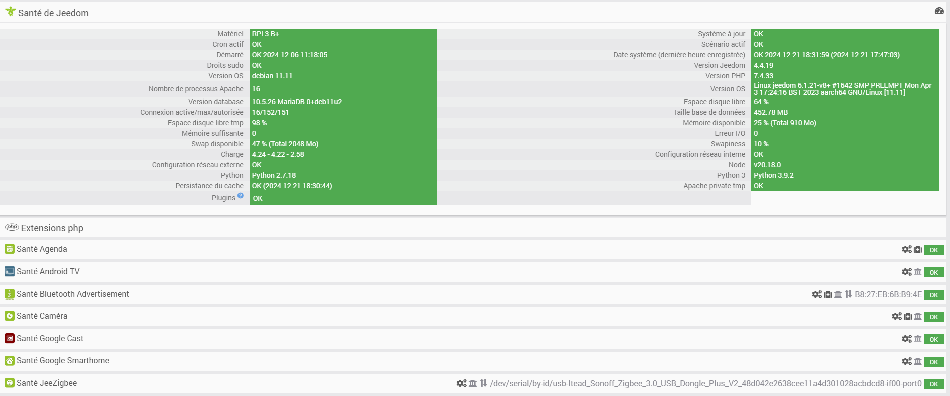

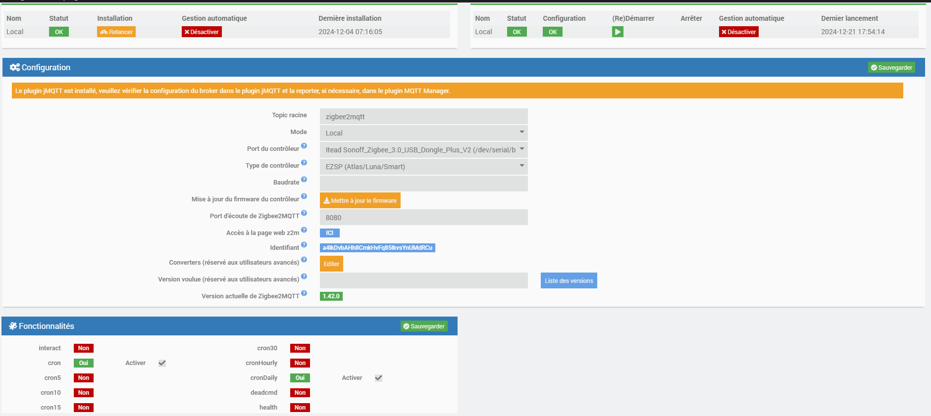

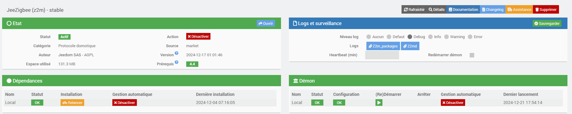

J’ai un soucis avec mon plugin JeeZigbee (Z2M) depuis plusieurs semaines.
Mes commandes ne répondes plus, la santé du plugin est ok.
La solution que j’ai trouvé pour l’heure et de redémarrer mon démon manuellement… (et ce quand bien même il me dit qu’il est « ok »)
J’ai 3 questions ;
  1. Savez vous comment le résoudre définitivement (une maj de ma clé?) ?

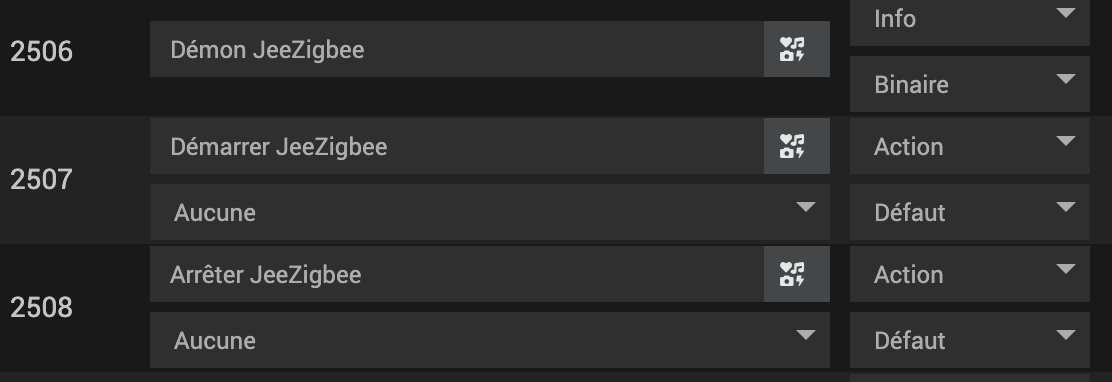

  2. Si non comment créer un scénario qui le relance le démon quand il est marqué « ok » alors qu’il ne fonctionne pas…
  3. Ou alors créer un scénario que je déclenche si pas de réponse de mes commandes après quelques secondes.
Voici un maximum d’info, dites moi si il vous manque des choses :

Cependant, vu la charge de votre raspi3 j’envisagerai de changer de machine

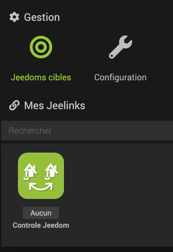

Moi j’utilise dans jeelink:
ça donne un objet avec ce type de commandes:
et donc vous pouvez appeler ces commandes dans un scenario
@lperenna a raison, la charge de votre raspi3 est très élevée, il faudrait voir ce qui tourne à fond les ballons
Sauf que jeelink est en fin de vie et ses fonctionnalités ont été intégrées au plugin virtuel pour ce qui est du monitoring des démons et à mqtt manager pour la remontée d’équipements depuis un autre Jeedom

Probablement pas de lien mais les firmware EZSP sont a remplacer par Ember. Fais une recherche sur ember sur la communauté, tu trouveras des infos.
Merci pour vos retour « charge » et « ember », mais vous pensez que c’est une source du sujet ou aucun lien?
En désactivant le plugin Jeezigbee (Z2M), il chute assez rapidement. Voici ce que j’ai après 30min :
Pour la mise à jour du Firmware en ember, ca me parait bien compliqué, je suis pas trop chaud tout de suite…
C’est pas si compliqué et cela apporte un vrai plus selon les retours du forum.

Le code de relance : (le nom du pluging est z2m et pas Zigbee comme j’ai pu tester :sweat_smile:) :
plugin::byId('z2m')->deamon_start(true);
EDIT 28/12/2024 : Mise à jour de la clé en ember version 7.4.3.15200 effectué, avec le Tuto de Akenad : [RTEX] Box Jeedom Atlas - plugin MQTT Manager (mqtt2) Mode Broker local - avec plugins abonnés Z-Wave JS (zwavejs) et JeeZigbee (z2m). A voir si cela résoud les problèmes d’instabilités.
EDIT 11/01/2025 : Le réseau est bien plus stable depuis la mise à jour ember faite. C’est pas parfait, mais c’est stable à 90%.
Concernant ma « charge » élevé, j’ai résolu le problème en remplaçant l’alimentation du Raspberry par câble USB, par la prise d’origine. Je suis passé de 10 de charge a 1…
