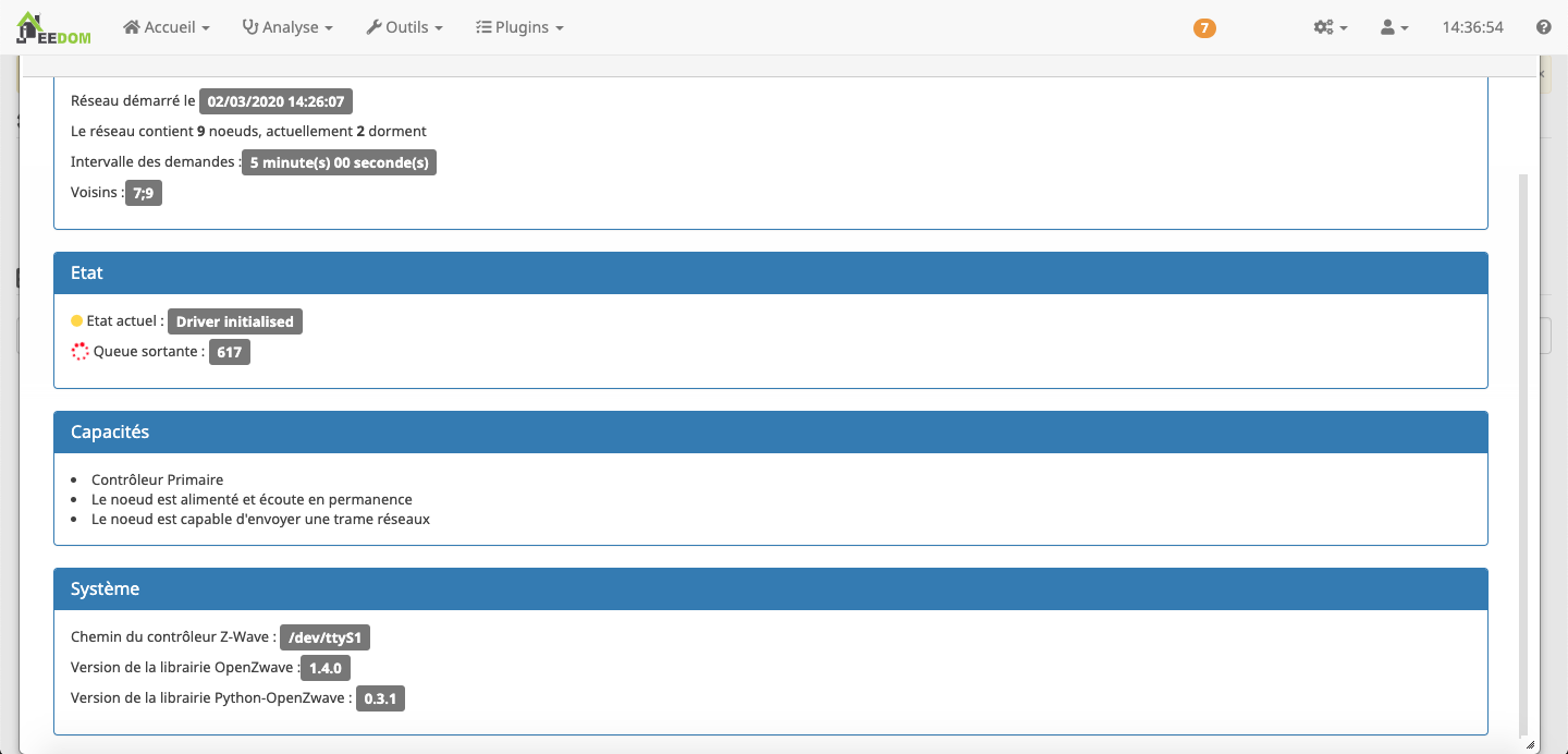

Depuis hier et l’inclusion d’un nouveau module (Qubino Flush 2 Relay) mon réseau Z-Wave ne fonctionne plus qu’à moitié.

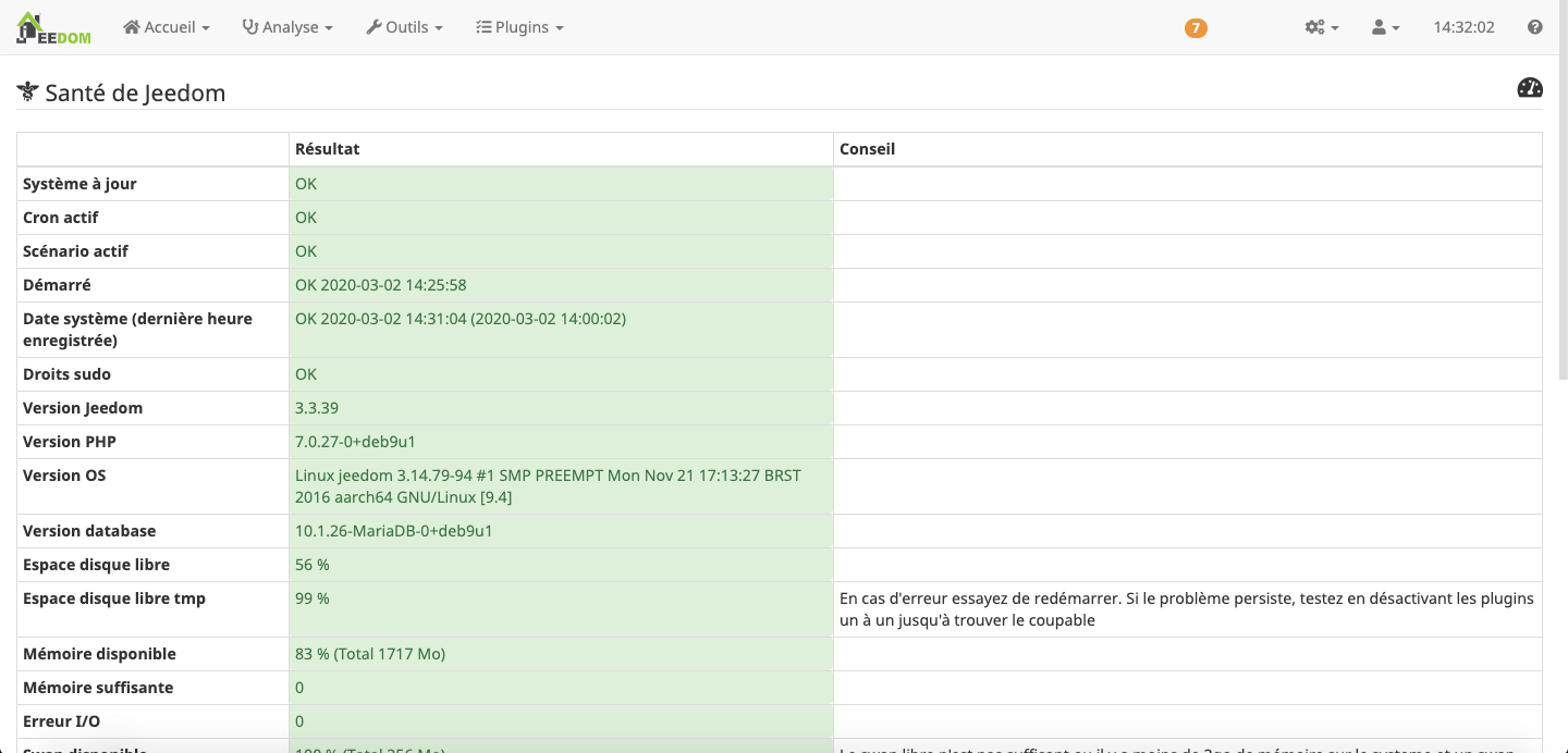

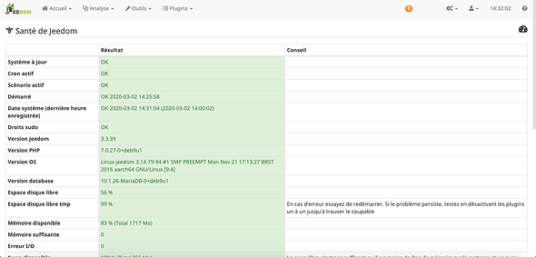

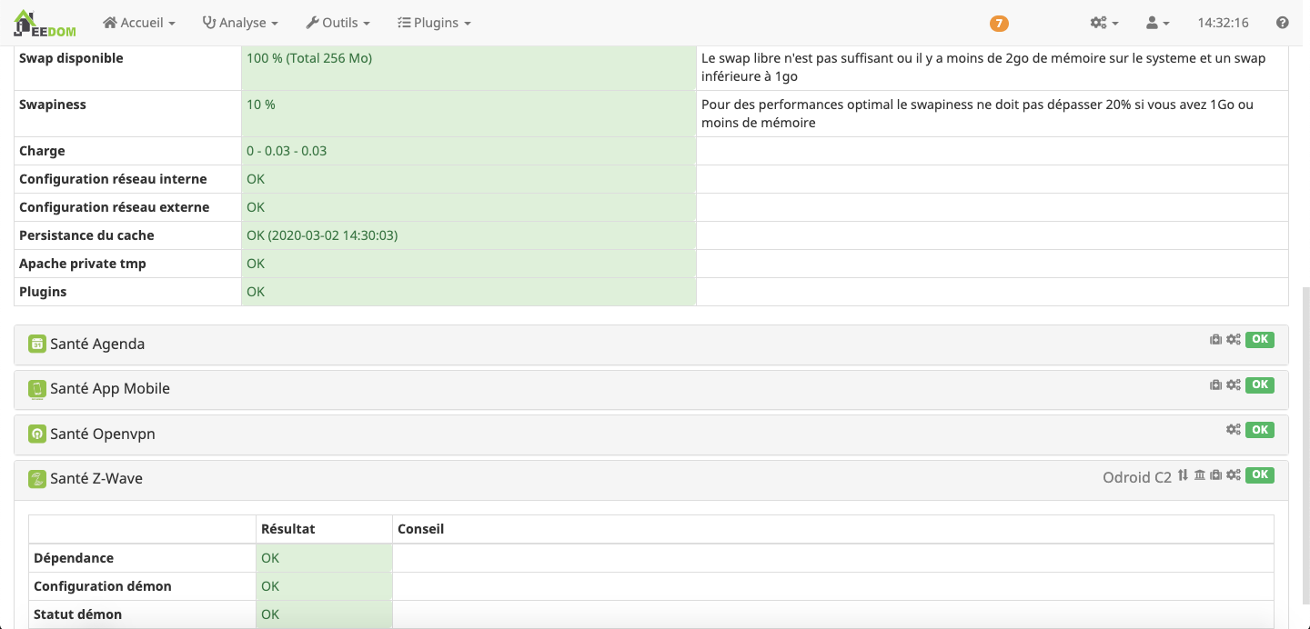

J’ai une Jeedom Smart Zwave+ à jour dont voici la page santé :
Le reséau Zwave est en cours de démarrage en boucle :
J’ai essayé de redémarrer plusieurs fois mais sans succès…

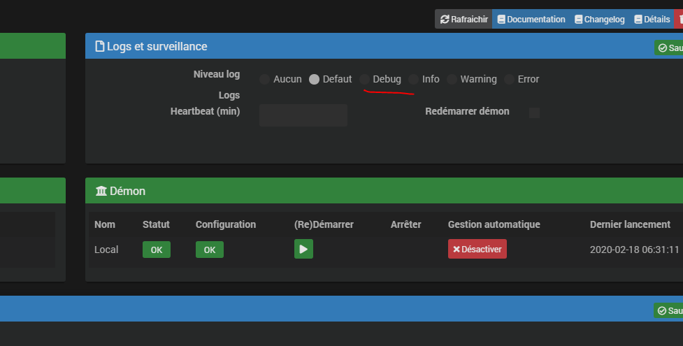

Si le problème persiste, passe le démon en debug, redémarre le demon du plugin et poste les logs
Merci pour ton aide. Le débranchage n’a pas résolu le problème. Quand tu dis mettre le démon en debug, tu parle du démon du plugin zwave ? Parce que je vois bien le bouton pour le redémarrer mais pas celui du débug…

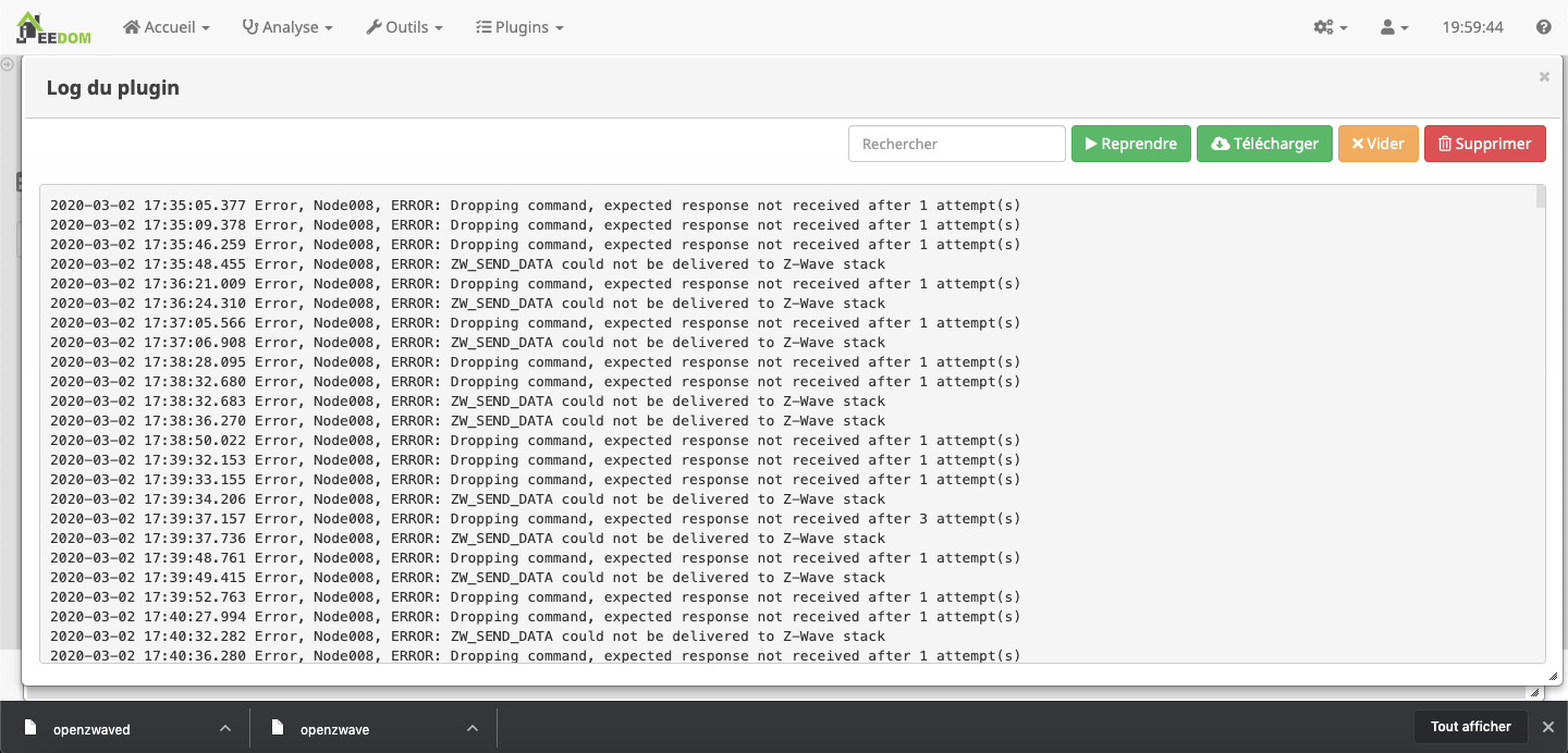

En voici un petit bout. Je vais pas tout mettre ca fait des dizaines de pages…
Tu peux copier le log au lieu de faire des captures écran…
Et c’est surtout le démarrage du plugin qui est interessant, avoir 1000fois le même message n’aide en rien

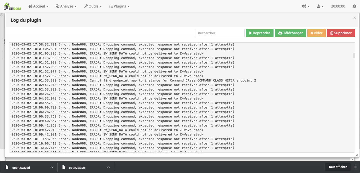

Je n’ai pas reussi à uploadé le fichier puisque ce n’est pas un fichier jpg ou autre format d’image.
Vous pouvez essayer de le télécharger ici : Dropbox - File Deleted
Le log c’est du texte tu le copies colles…
Même dans ton fichier on en voit pas le démarrage du démon car le log est pas complet !
Mais bon on voit cela : Failed to connect to 127.0.0.1 port 8083: Connection refused

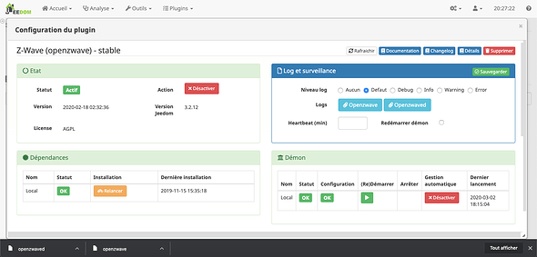

On peut voir la page santé de jeedom ainsi que la page de configuration du plugin zwave ?
Désolé je suis un peu blond ce soir. On est en plein travaux et du coups fatigué… Mais effectivement c’est juste du texte ! :smiley:

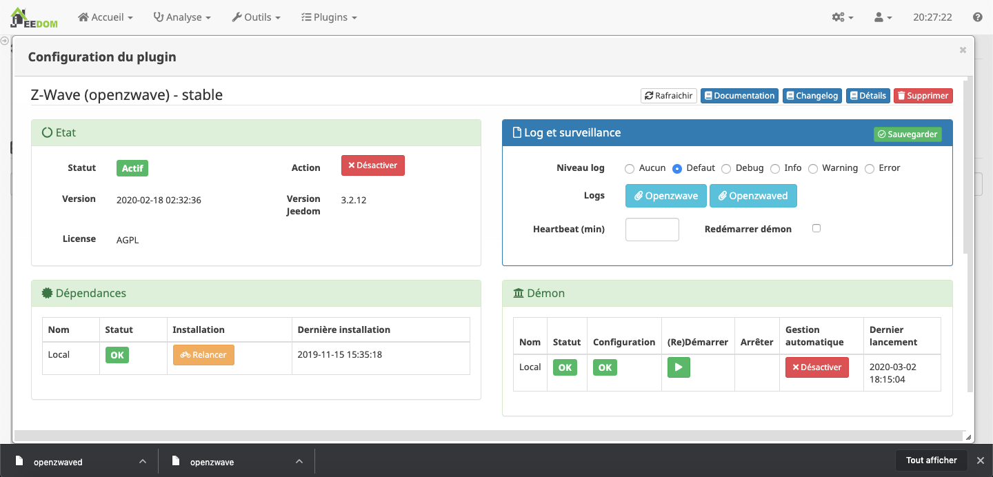

La page santé de Jeedom je l’ai mis au début et voici la page de configuration du plugin :
J’ai essayé de redémarrer le démon sans succès. Plusieurs redémarrage ne changent rien. J’ai envoyé un mail à Jeedom mais pas de réponse pour l’instant.
