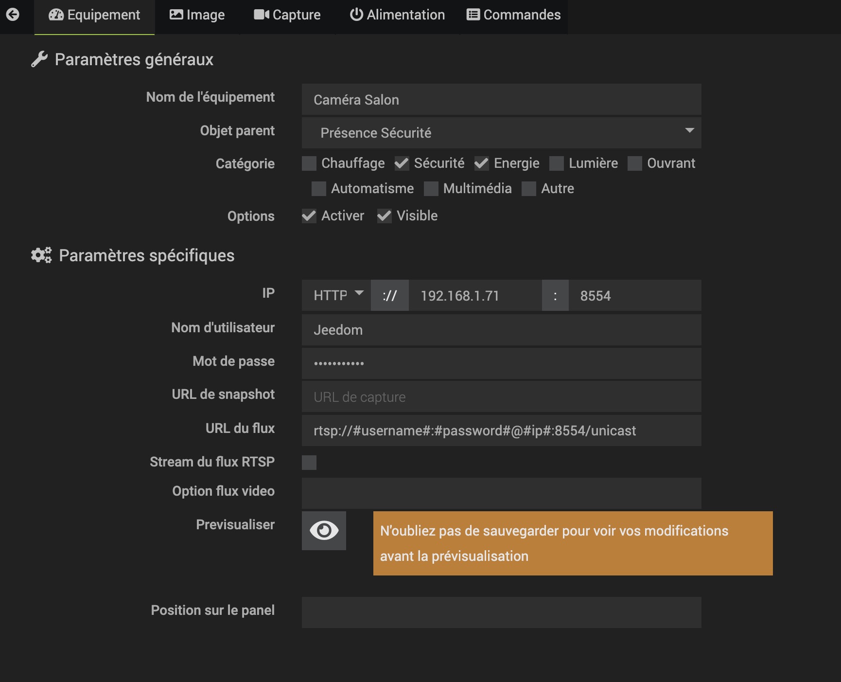

Bonjour, vous devriez partager la page de configuration de votre caméra pour que l’on puisse vous aider.
Avez-vous trouvé le modèle de la caméra dans la liste déroulante ?
N’y a-t-il pas un paramétrage particulier de la caméra a effectuer pour pouvoir la piloter ?

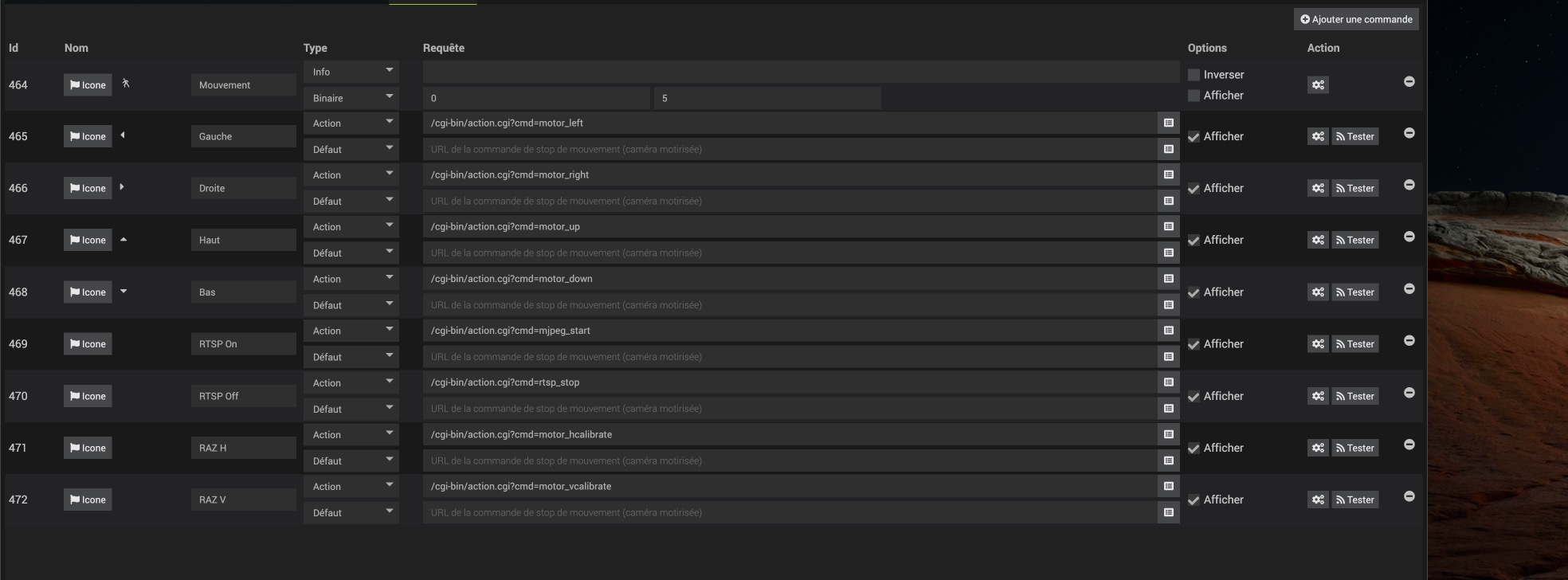

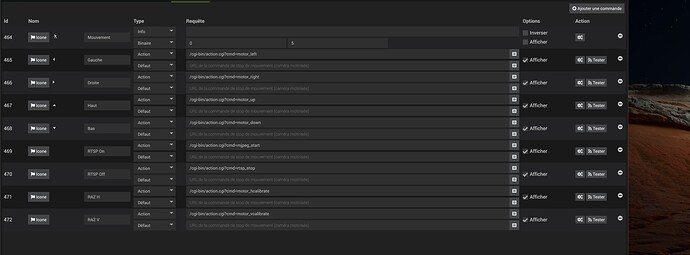

voici la configuration :
non elle n’est pas dans la liste, ou alors il faut utiliser un modele autre qui correspond mais je n’ai pas trouvé de correspondance.
l’intégration rtsp fonctionne sans soucis , le firmware modifié est dispo sur github et les commandes d’intégration sont dispo ici : Xiaomi-Dafang-Hacks/integration/domoticz/domoticz.md at master · EliasKotlyar/Xiaomi-Dafang-Hacks · GitHub
sur la caméra quand j’utilise le lien « http://192.168.1.71/cgi-bin/action.cgi?cmd=motor_left& » par exemple, cela fonctionne la caméra bouge

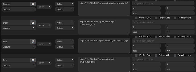

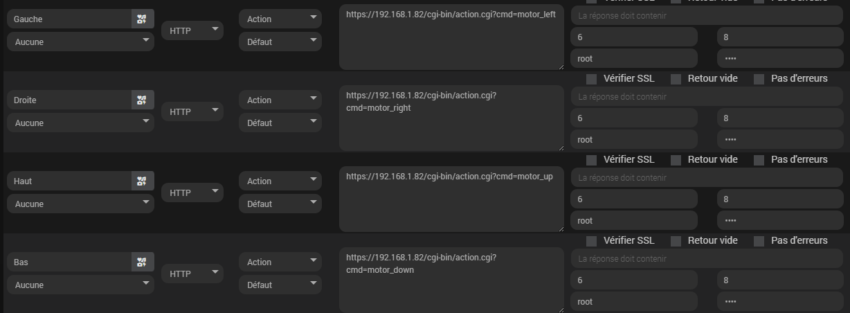

Moi j’utilise le plugin script :
j’ai tenté en copiant votre script, mais il ne se passe toujours rien, c’est comme si les requêtes ne partaient pas mais sont indiqué comme exécuté par Jeedom
et je n’ai rien d’indiqué dans le log ( il indique « commande executé »)
j’ai déjà redemarré la box plusieurs fois, j’ai tenté en la connectant en wifi ou via RJ45 cela ne change rien
tu as bien mis https ? car dans ton post précédent tu a indiqué http ?
Oui, en Http ou Https cela ne fonctionne pas, mais cela fonctionne bien en copier/coller dans google chrome (http ou https d’ailleurs)
