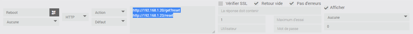

Avec le plugin script je souhaite créer une commande « reboot » qui devrait rebooter 2 modules (de mon routeur solaire) via requête http.
Par exemple, lors de l’appui sur le bouton (commande) reboot, j’aimerai envoyé les 2 requêtes suivantes sur mon réseau:
  • http://IP1/restart
  • http://IP2/restart
Voici un screenshot:
Est-ce possible ?
:sweat_smile:
C’est « restart », « reset » ou « get?reset » ? :sweat_smile:
Bref dans une seule commande, non je pense pas.
Il faudrait 2 commandes Reboot_IP1, Reboot_IP2 avec les requêtes séparées.
Si ça fonctionne déjà comme ça tu pourras créer une commande virtuelle pour regrouper les 2 avec « Reboot_IP1 && Reboot_IP2 » ou passer par les options avancées pour exécuter les 2 actions après la commande.
:rofl: enfin tu m’as compris malgré tout
Tu m’as donné une idée.
J’ai qu’à créer 2 actions script action http:
  • Reboot : action http « Reboot_IP1 »
  • Reboot_2: action http « Reboot_IP2 »
Reboot_2 non visible & Reboot avec action après (ou avant) exécution de la commande qui appelle Reboot_2.
Du coup la commande Reboot exécute les 2 :crazy_face:
Merci :wink:
