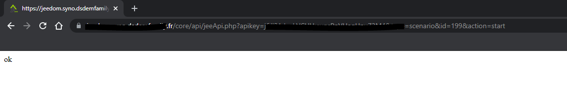

Savez-vous s’il est possible de renvoyer ce que l’on veut lorsqu’on appel un scenario depuis un appel http. Pour l’instant si tout se passe bien, j’obtiens ‹ ok › mais j’aimerais dans l’idéal renvoyer plus d’informations.

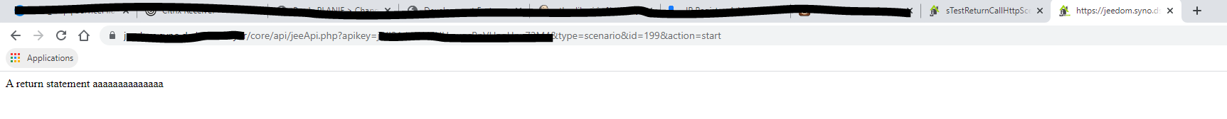

Ah yes, un petit $scenario->setReturn(« Ce qu’on veut »); semble bien fonctionner :slight_smile:

$scenario->setLog('Start test return statement of scenario');
$scenario->setReturn('A return statement');
$scenario->save();
$scenario->setLog('End test return statement of scenario -> return statement : '. $scenario->getReturn());

Ca ne marche pas (le scenario renvoie le ‹ ok › basique) par défaut. En fait si je veux récupérer en réponse ma valeur mise dans le setReturn, le scenario doit être configuré en Synchrone.
