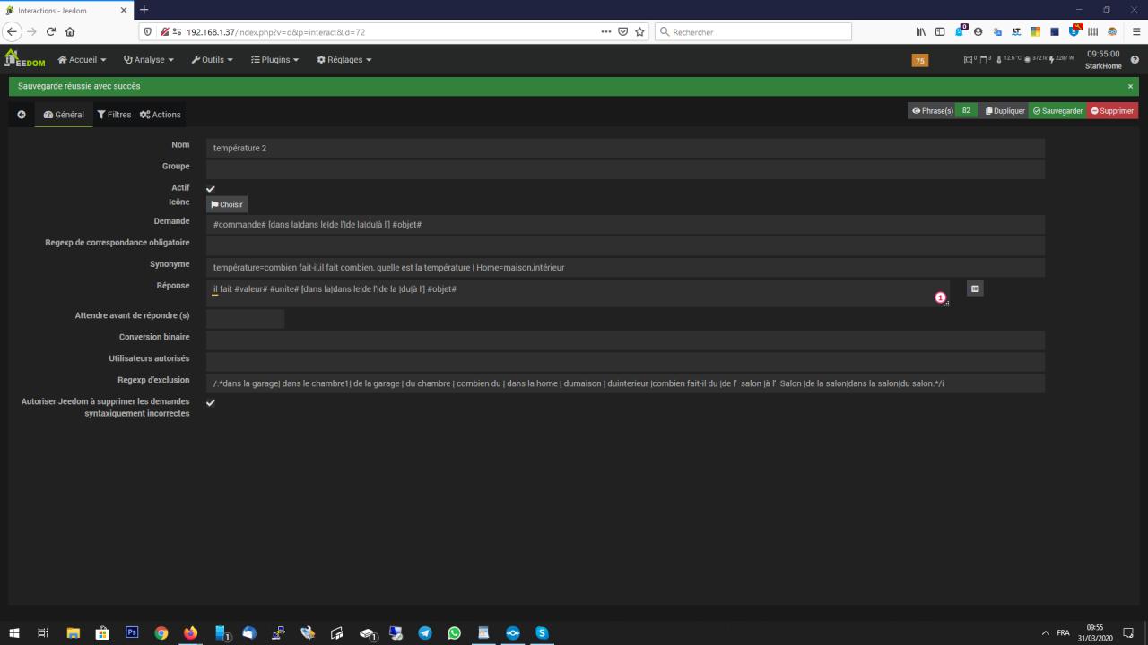

Bonjour, j’ai crée une interaction pour demander la température dans les différentes pièces de la maison, les demandes fonctionnent très bien mais les réponses ne sont pas toujours correcte j"ai souvent des réponses comme " il fait 20°C dans LE cuisine" (la garage, la salon ect…). Avez vous une idée d’où cela peut venir ? merci d’avance : D
