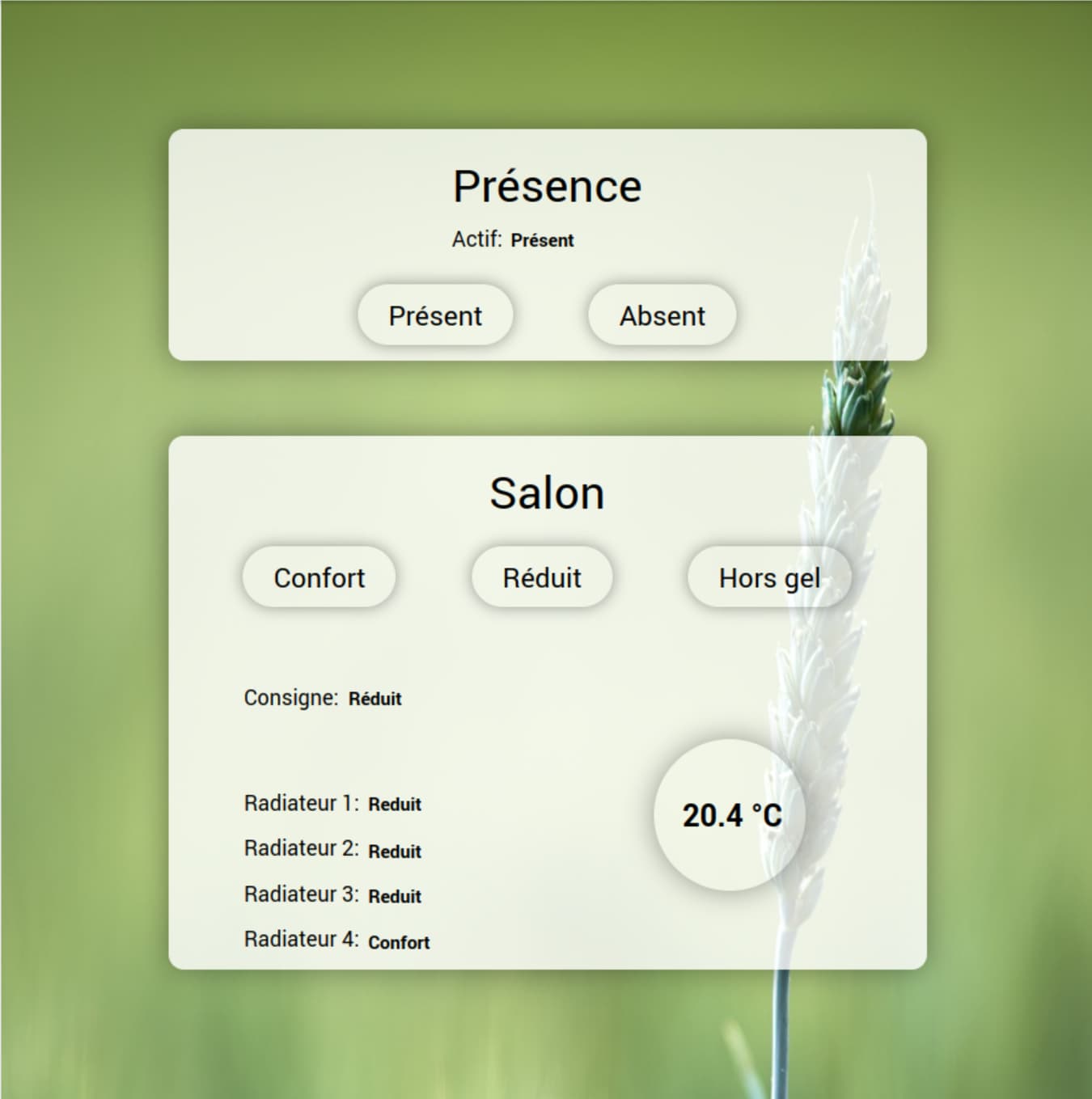

J’ai pour l’instance réussi à domotiser l’ensemble des radiateurs de mon salon (sauf 1 pour des raisons de câblage électique) et j’ai fait un petit design pour gérer l’ensemble:
J’ai créé 3 virtuel pour les commandes:
  • Une commande présence (présent/absent)
  • Une commande maison pour piloter toutes les pièces, je ne l’ai pas encore mise dans le design (confort/reduit/hors gel)
  • Une commande par pièce, pour l’instant le salon (confort/reduit/hors gel)

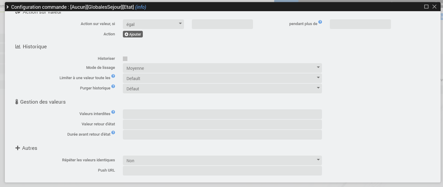

Tu a activé la répétition de valeur dans la configuration de la commande ?

La répétition de valeur il me semble que c’est dans les anciennes version de jeedom non?
Ca aurait été remplacé par « Ne pas exécuter la commande si l’équipement est déjà dans le bon état (alpha) » que j’ai mis sur confirmer l’action « oui »
Il faudrait voir comment tu as paramétré ton virtuel exactement.
Je pense que tu fais fausse piste avec « Ne pas exécuter la commande si l’équipement est déjà dans le bon état » par contre comme le dit @Phpvarious voir du coté de la répétition de valeurs.
Entre temps je vois que tu as répondu, non ce n’est pas réservé aux anciennes version de jeedom : le mode de fonctionnement à un peu bougé mais la fonctionnalité reste présente.

Ho super !!!
Je croyais que c’etait la configuration de l’action qu’il fallait regarder!
Je n’aurais jamais pensé à regarder la configuration de l’état!
Mille merci à deux!!
Par définition c’est dans la commande état car c’est elle qui se mettra à jour ou pas si elle est déja dans le « bon » état :wink:
