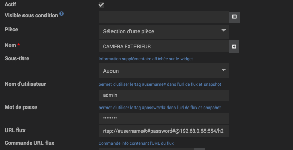

Reolink RLC520A et Widget Camera
Depuis 2 jours je tente de rajouter mes caméra avec le widget camera
Mais impossible de trouver les bon réglagle
Pouvez vous m’aidez ?

  • Un exemple clair, precis et fonctionnel est proposé dans la doc (que tu n as visiblement pas suivi au vu du screenshot que tu montres!) :slight_smile:

J’ai rechercher j’ai bien dit 2 jours que j’essaye malheureusement
Et si j’ai suivit le tuto j’ai fait toutes les possibilité rien ne marche
Je veux bien voir lequel !
Encore une fois sur la doc 1 methode est proposee et fonctionne, si tant est qu on suive ce qui est ecrit.
Par exemple comme le fait de ne renseigner que l url ou la commande, mais pas les deux → ce qu on voit exacement sur ton image plus haut …

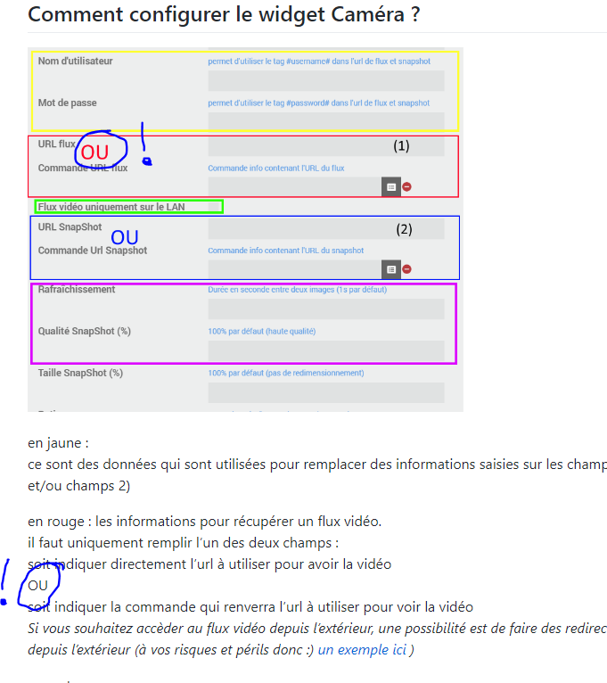

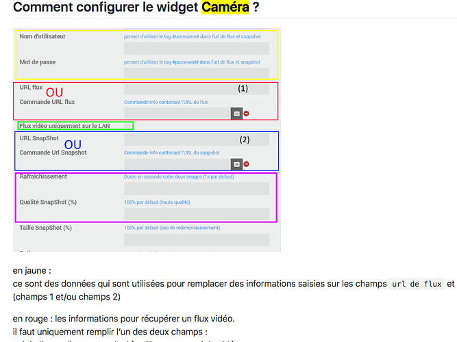

Quand je parle tuto, je parle de l’exemple de la doc :

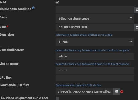

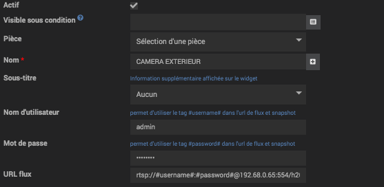

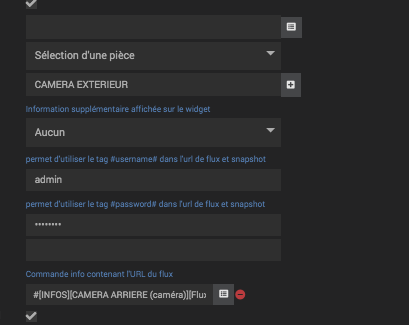

J’ai fait ca :
Ca :
Ca:
Ca :
Ca tombe bien l exemple proposé est fait sur reolink 510 ! Le monde est petit :slight_smile:
Donc pas de raison que ca ne fonctionne pas…!
Un petit peu plus bas sur cette meme page il y a un exemple avec les bonnes cases de valorisée

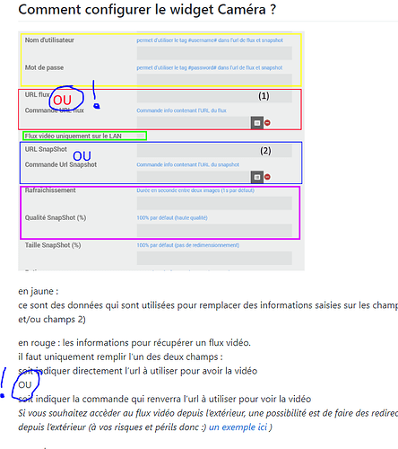

disons que je suis assez dubitatif quand on me dit « j’ai tout fait comme il faut mais ca marche pas »,
quand on voit (de façon assez clairement il me semble ?!) dans la doc :
et que la premiere image qu’on nous propose montre complètement l’inverse :
:confused: :confused: :confused:

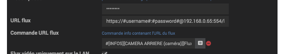

J’ai mit cette image qui été le dernier essaie
Mais j’avais tous fait avant
Heureusement que en 2 jours j’ai pas juste regardé et fait 100 essaie sur la même Configuration
Mais quand on fait une erreur souvent on est sûr de nous et on la voit pas et l’on a besoin d’un œil extérieur
Erreur dans l’IP 68 au lieu de 168
Sur toutes les caméras
on voit bien 168 sur la 1ere image que tu donnes !?
Mais sur les autres 68
