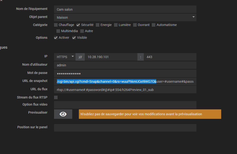

j’essaie de configurer ma camera reolink E1 Zoom dans jeedom avec le plugin camera.
je n’arrive pas a avoir la prévisualisation par snapshot alors que si j’active le stream rtsp celui ci fonctionne correctement.
si je teste l’url de snapshot dans mon navigateur, j’ai bien l’image.
une idée ce qui pourrait bloquer dans jeedom?
Essai en mettant directement les login/pass
/cgi-bin/......&user=xxx&password=xxx
En remplacement les xxx par les informations adéquat
Bonsoir @Bison,
ça fonctionne en mettant les identifiants en dur dans l’url.
il y a moyen de faire fonctionner la prévisualisation avec #username# et #password" afin de garder le mot de passe masqué?
Pas à ma connaissance. C’est un peu vieux pour moi, j’avais déjà signalé l’affaire mais ça n’a pas été réglé à l’évidence.
Bon après dans les faits il est assez simple de retrouver ce qu’il y a de caché derrière « les étoiles » donc ce n’est pas forcément dramatique si tes informations sont visibles sauf si quelqu’un regarde par dessus ton épaule quand tu es sur la page de configuration.
oui c’est pas faut, merci pour ton aide.
