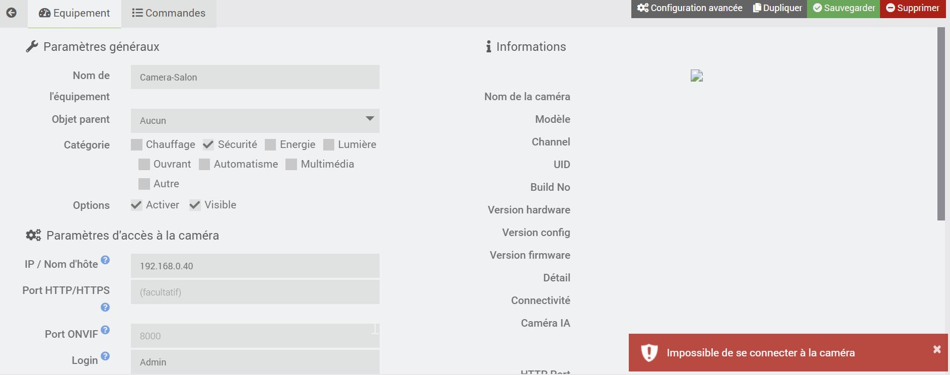

J’ai téléchargé et installé le plugin Reolink, je rentre l’IP, identifiants de connexion la caméra.
Connection à la caméra NOK
Envoi de la commande impossible non loggué sur la caméra
Echec > Impossible de se logguer sur la caméra
HTTP code 302 NOK Entête : 302 Found 302 Found nginx
