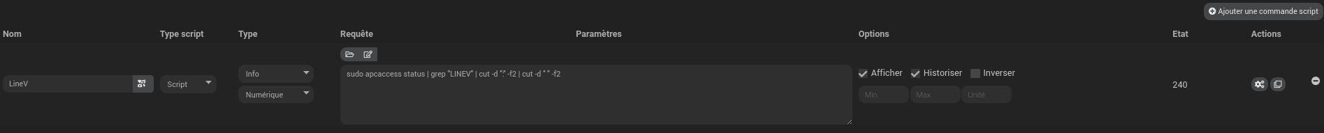

Ajout : Sinon pour passer une commande tu peux passer une commande au système en utilisant le plugin script, exemple:
