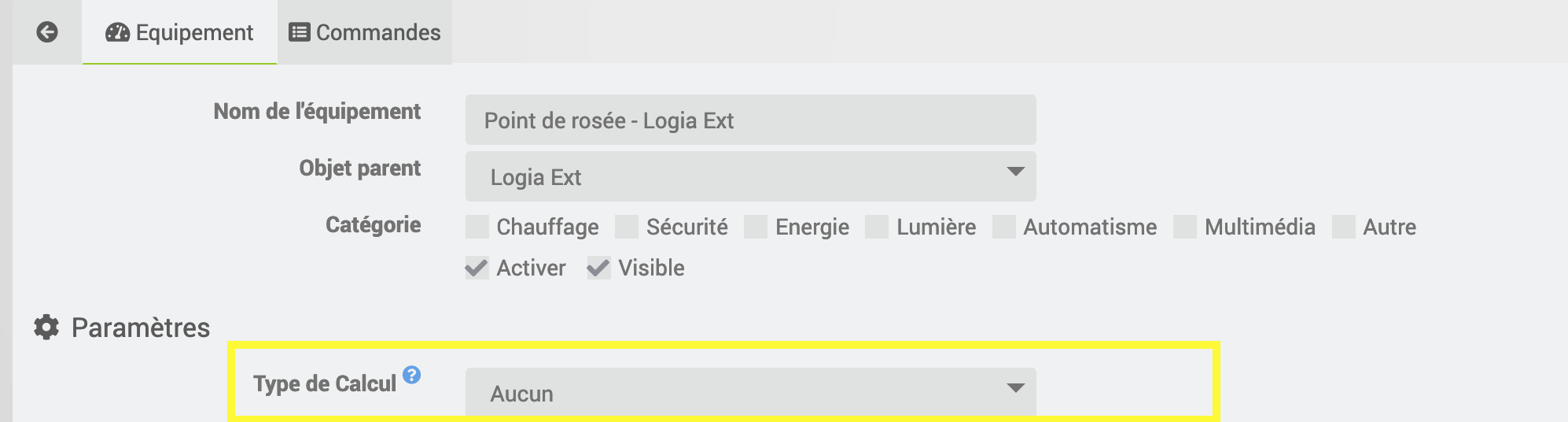

Je bloque sur la mise à jour d’une liste déroulante sur mon plugin
J’arrive à contrôler dans la fonction public function preUpdate() à voir si la fonction est vide
if ($this->getConfiguration('type_calcul') == '') {
// throw new Exception(__('Le champ "Type calcul" ne peut être vide',__FILE__));
Mais je trouve pas la fonction pour mettre une valeur par défaut
Merci de l’aide
Mips
2
Le plus simple avec les listes déroulantes (ayant déjà eu le cas): dans le preInsert set la config par défaut:
public function preInsert() {
$this->setConfiguration('type_calcul', xxxxxxxxx);
JAG
3
J’ai enfin réussi, c’est pourtant simple comme méthode
