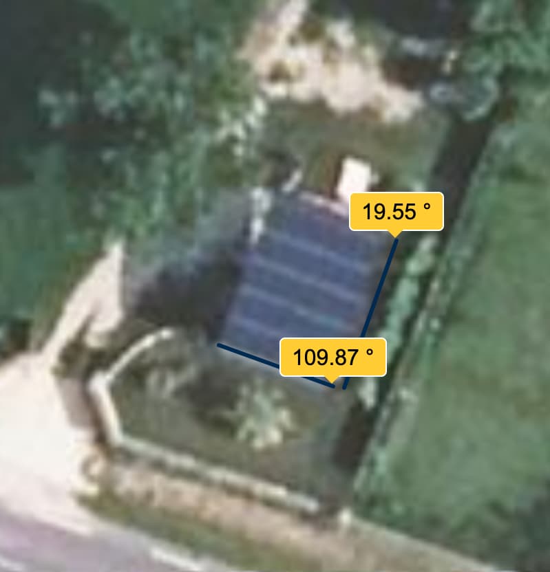

Pour l’azimuth, j’ai mis 19. le carport est orienté à l’Est comme ceci :

Je n’ai pas bien compris le sens de l’orientation ?
Ils sont orientés vers 19° EST ou 110° EST ?

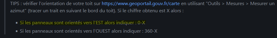

Si c’est 19° alors il faut mettre 0-19 = -19
Si c’est 110° alors il faut mettre 0-110 = -110

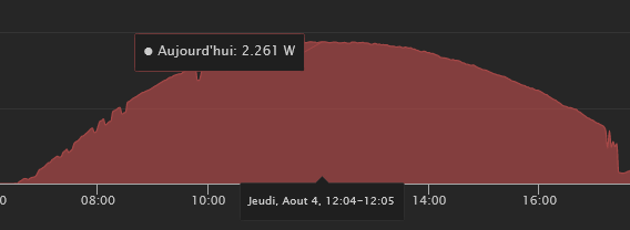

Pour l’AC Capacity il faut indiquer ce que l’installation peut délivrer dans le tableau electrique et effectivement le mieux est de regarder les courbes.
Ici moi en aout j’avais de l’ordre de 2260 w
Si ta courbe atteint au pic 9290 W (chouette !) alors tu pourras renseigner cette valeur.

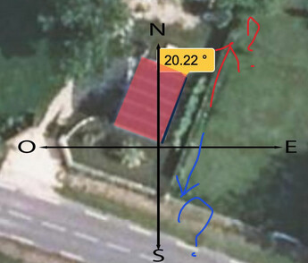

Merci @Bison de ta réponse. Histoire d’etre sur voici une image avec pour mieux comprendre l’emplacement de mon install PV. Si je comprends bien l’orientation est de 20°…alors je mets -20 ?
C’est ca ?
Pour les puissance je vais regarder les courbes.

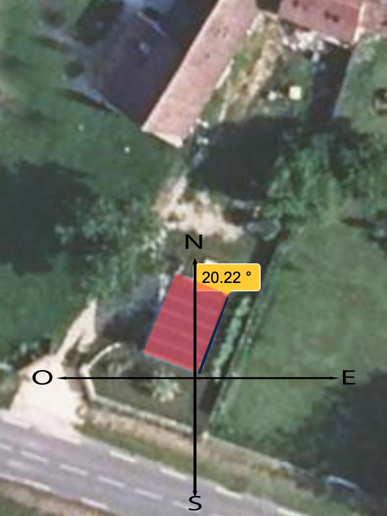

Si tes panneaux sont orientés vers la flèche rouge, oui
Oui, j’ai donc mis le chiffre définitif (-21.7).

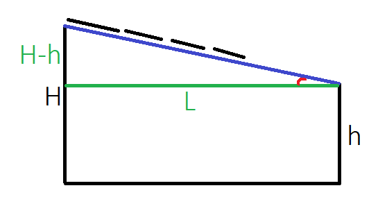

Tilt, tu as la chance de ne pas les avoirs sur un toit de maison de ce que je comprend donc un peu de Math
Mesure des 2 hauteurs H et h et de la longueur L puis tan(x) = (H-h)/L
Donc l'angle (Tilt) est ArcTan((H-h)/L) :slight_smile:
