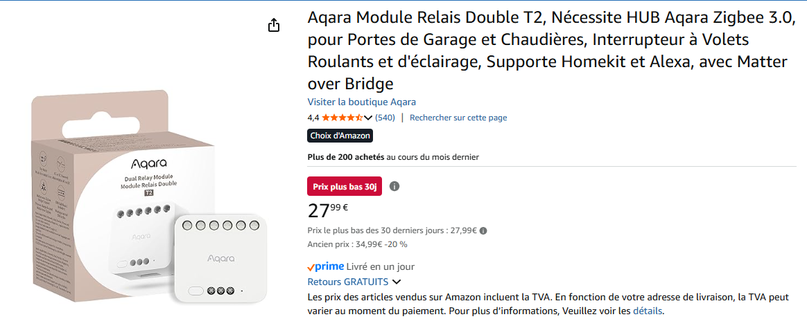

Le T2 d’aqara proposé par @vincent_ayala
Est un module double / 2 sorties
J’ai est 4, il sont vraiment top.
Il fait sont poids / ça sent les relais de qualité (sauf s’ils se sont amuser à mettre du plomb dedans :rofl:)
Et surtout ils ont tout simplement la meilleure portée de tout les modules / prises que j’ai (+ antenne déportée que l’on colle avec l’orientation souhaitée, ce qui n’apparaît pas sur les photos c’est dommage)
Du coup, dans mon jardin (le plus loin est à 60 m), j’ai mis que ce modèle.
https://www.domadoo.fr/fr/micromodule-connecte/6749-aqara-micromodule-double-on-off-zigbee-30-t2-dcm-k01-6970504218635.html?srsltid=AfmBOorFo5-YZf_lSt2LMsgRqYLGMq6xHEGwAnA9fLG5dVTCb_Vg2sx-
(Oui je mets le lien Domadoo car je préfère les soutenir plutôt qu’amazonzon :slight_smile: )
Je ne l’utilise pas / à vérifier : il a l’option de retour au Off automatique après un certain temps, ce qui est une sécurité appréciable pour le pilotage de moteurs !
Il a egalement le mode « inching / Interlock » qui fait que les 2 sorties ne peuvent pas être pilotées en même temps. Plutôt important / pas mal pour ce type d’application.
Si tu pars sur laquara, préviens nous, le cablage 220 et 24 n’est pas du tout le même. La mesure de consommation ne fonctionne pas en courant continu
