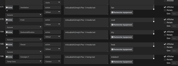

Je me suis lancé dans ce projet mais je commence avec le MQTT j’ai’ quelques question:
L’ESP doit-il remonter tout seul ou devons nous créer un nouvel équipement ?
J’ai essayé de créer un nouvel équipement mais je ne suis sur d’avoir bien rempli les champs quand je créé une commande ? (un petit exemple serait le bienvenu )
Comment le MQTT est actualisé car on ne peut pas creer de commande info dans l’équipement MQTT ?
Bon , je viens de vendre ma maison et je suis loin de me preoccuper de Jeedom ( je suis dans les plans de la prochaine maison ), surtout que je ne le laisse pas la domotique ; il va donc être difficile dorénavant de vous venir en aide . Pour les commandes , elles doivent prendre la forme de l’image ci dessus .
Les commandes possibles sont disponibles sur cette page : GitHub - gysmo38/mitsubishi2MQTT: Mitsubishi to MQTT with ESP8266 module
Chez moi , la commande ON n’a jamais fonctionné , il faut directement passer par un état ( Cool , Dry , … ) .
