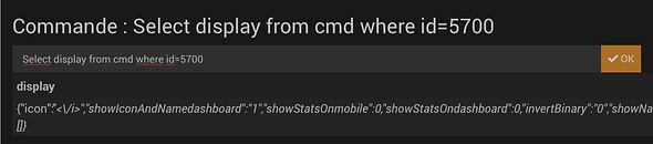

J’ai fait un sélect sur la table cmd ou je pensais les voir (pour tester un update bourrin), mais je suis étonné du résultat (je suis passé par les pages système pour faire ma requête):
Pour chaque commande avec une icône, ça je trouve ça :
{"icon":"<\/i>
Alors que je pensais trouver le nom (ou un id) de l’icone.
Quelqu’un sait comment le lien est fait?

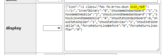

De mémoire car je n’ai pas accès à ma bdd, c’est dans la colonne « display » de la table cmd.
Normalement il y a bien une balise <i></i> avec les classes qui vont bien dont celles pour la couleur (icon_red, icon_green, etc....). La colorisation apparaît au prochain changement de valeur de la commande.

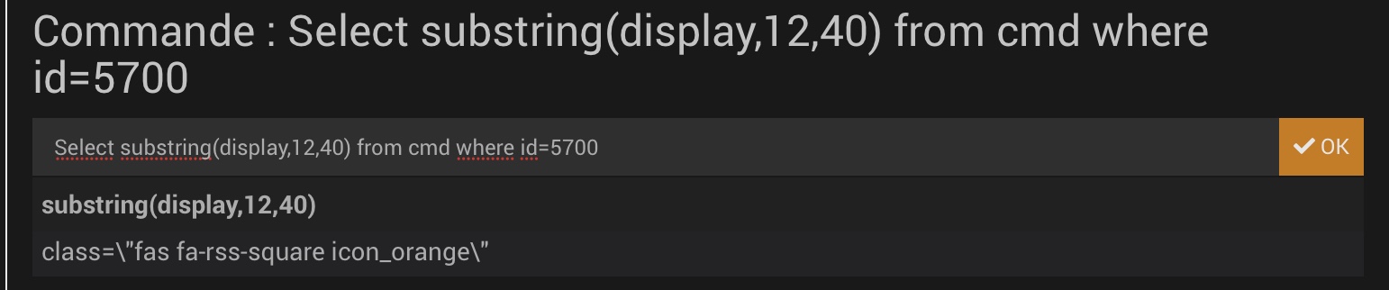

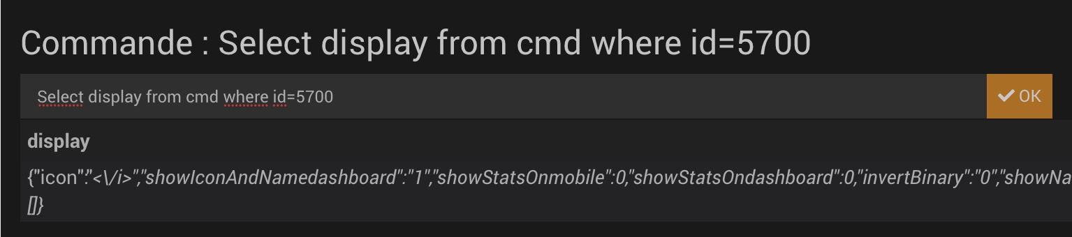

Un select de display par l’outil de requête de la partie système me renvoie le texte mis au dessus pour la partie icône.
Par contre si je fais un substring je le vois bien :face_with_raised_eyebrow:
Le fait d’avoir des balises ferait des resultat bizarres dans l’affichage du résultat?
