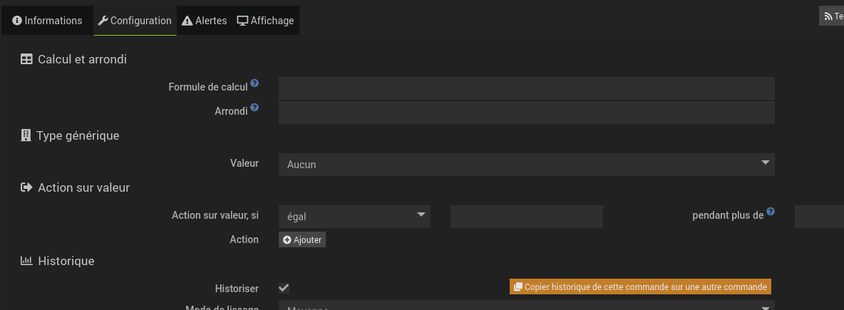

Je rouvre ce sujet, car j’ai du remplacer une prise électrique NODON déféctueuse (je n’avais plus d’indication de puissance) par une prise Fibaro, qui pour l’instant fonctionne correctement.
Je me suis dit que c’était l’occasion de tester le système de remplacement des commandes, mais ca ne s’est pas passé exactement comme je le pensais, d’où ce poste.
Concrètement, je suis allé sur ma nouvelle prise Fibaro, et dans la configuration avancée, j’ai utilisé pour chaque commande ou info la sélection « Cette commande remplace la commande », et j’ai sélectionné l’ancienne commande correspondante de mon ancienne NODON. J’ai alors eu la mauvaise surprise de constater que cette opération avait effacé l’ensemble de l’historique de mes anciennes commandes ou info NODON. Je me suis dit que j’avais dû comprendre ce qu’il y avait à faire à l’envers. Donc la fois suivante je ferais le remplacement dans l’autre sens pour conserver l’historique.
Juste après, je suis allé dans la section « Outils/Objet/résumé » pour mettre à jour les infos à remonter automatiquement. Et là, j’ai eu la surprise de constater que Jeedom avait bien remplacé l’ancienne prise par la nouvelle, comme ca a dû être le cas dans les scénarios, les designs, ou autres choses.
D’où cette question, est-ce qu’on peut à la fois remplacer correctement un équipement par un autre sans perdre l’historique?
