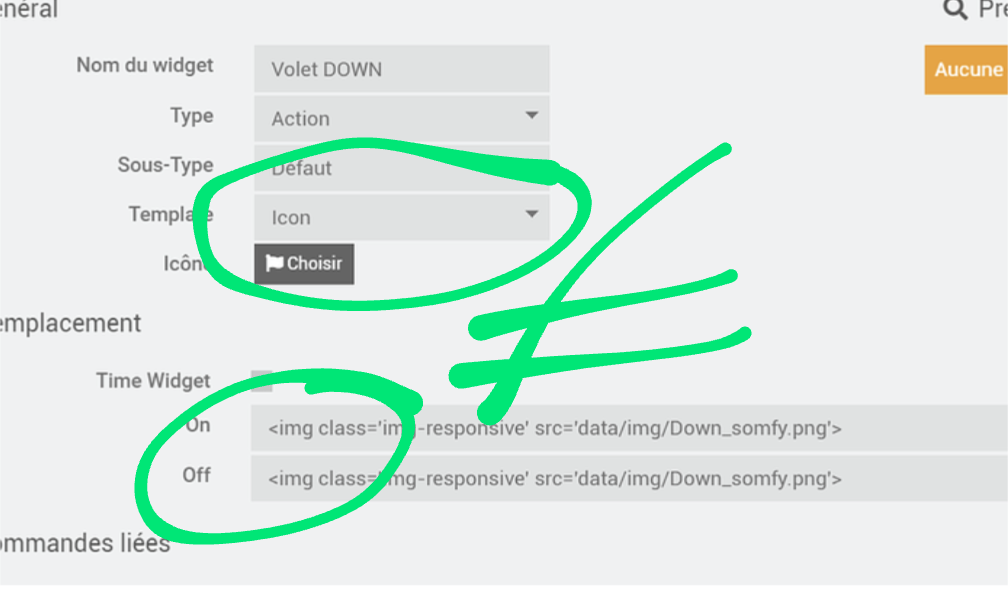

cela ne marchera pas, ce sont des widget de remplacement, le core masquera automatiquement la commande « Monter » (normalizeName -> 'monter': 'on')
si la valeur >= 1

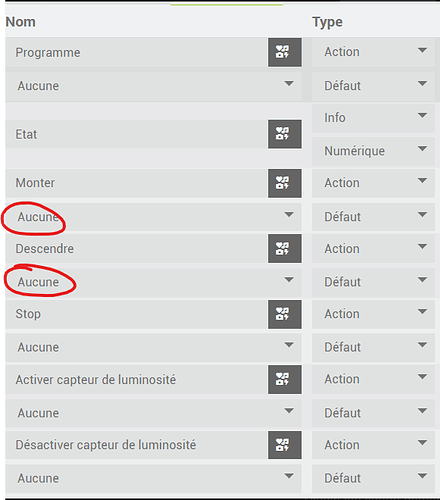

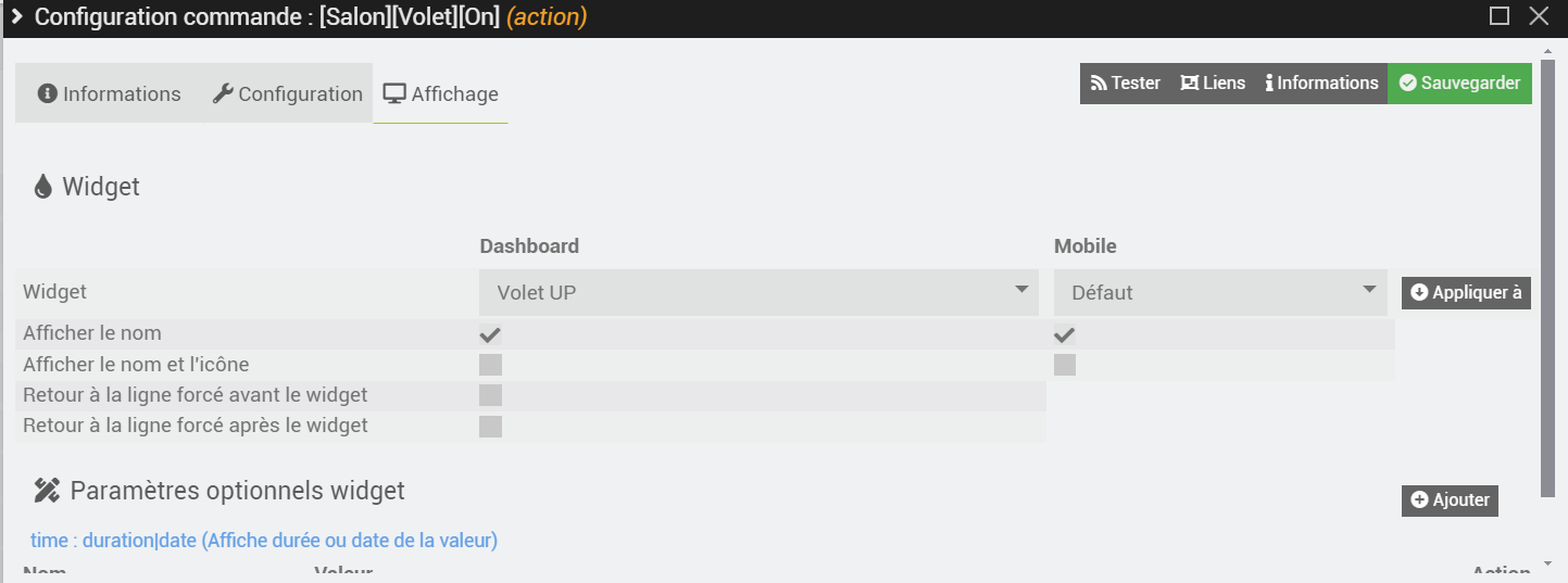

@cissemp, si tu met ton volet a 0, tu confirme que l’icone s’affiche ?

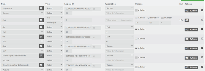

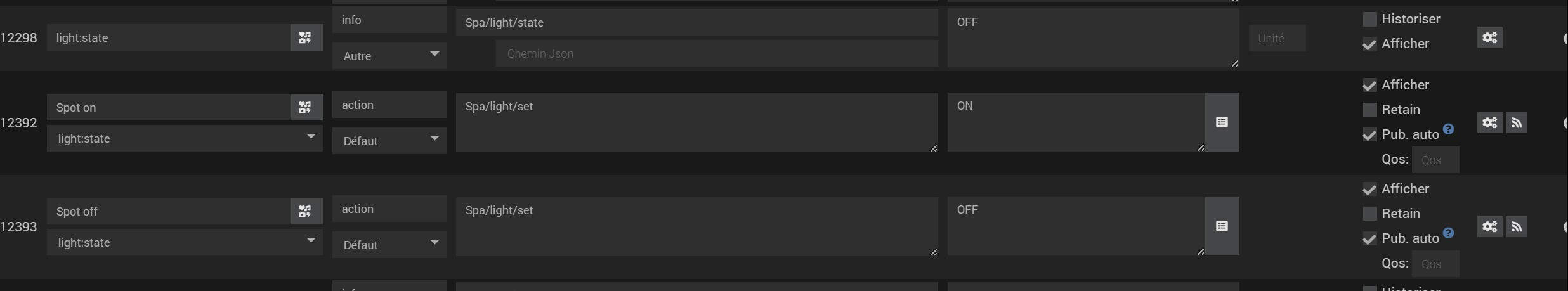

on peut voir une capture des commandes stp.

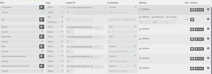

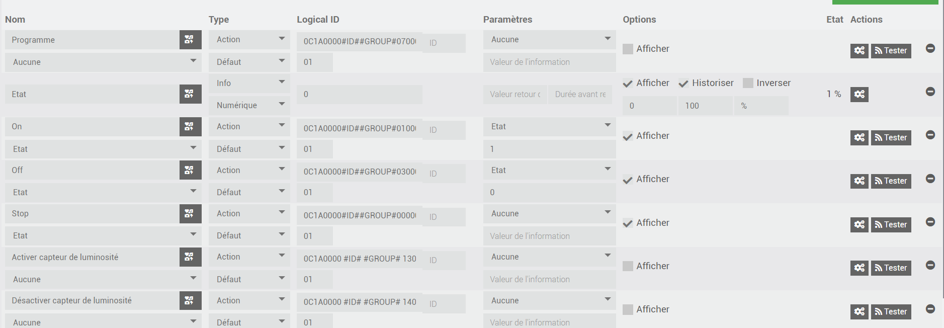

Voici les captures de commandes même en remplaçant Monter par On et Descendre par Off ça ne fonctionne pas
non c’est le core qui le fait, mais c’est transparent pour toi, comme déjà expliqué dans mon message précèdent, en passant par le widget du core tu n’aura pas le fonctionnement souhaité, car tu veut que les icones soit toujours visible.
Commence par lier les commandes a ton « Etat » :

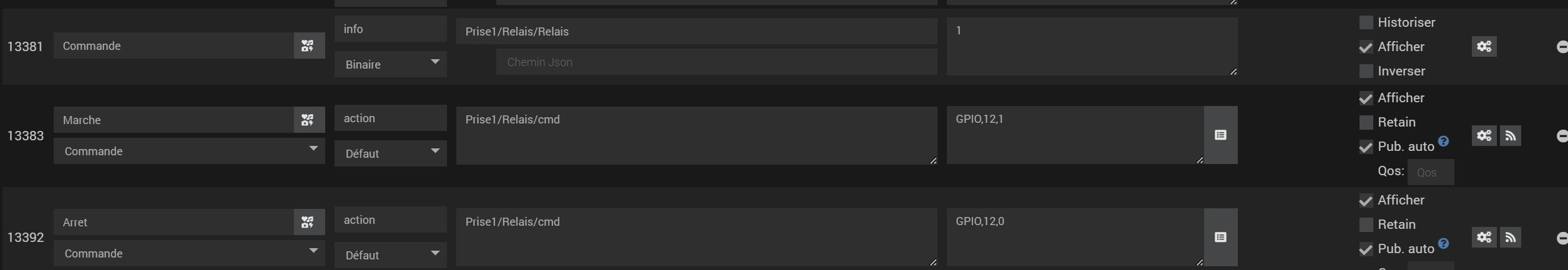

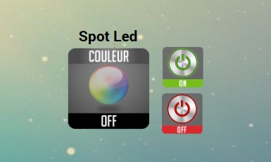

Bonjour ,
je ne sais pas si ça peux aider :

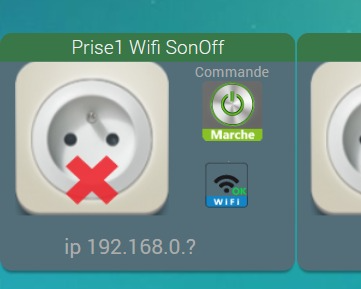

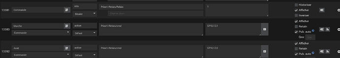

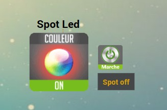

widget action pour un on off sur une prise
la commande marche , on apparait et arret off aussi
lorsque j’applique le meme widget sur un spot
pour le off , non je suis obligé de mettre un widget core defaut pour l’arret off
C’est comme si l’action du widget n’était valable que dans 1 sens , pour l’autre sens le widget n’apparait pas ( seulement en version widget core )
Peut etre lié au type de commande
C’est le comportement voulu des widget de remplacement du core,
si l’état vaut 1, on masque la commande action « on » pour n’afficher que la commande "off " et inversement si l’état vaut 0

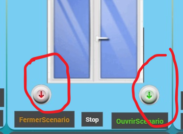

Merci @Phpvarious @nadlio ça fonctionne
test rapide sur commande volet
