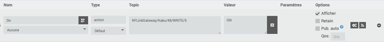

Je fais un petit retour d’expérience concernant l’intégration de prise connectée.
J’ai un peu galéré pour comprendre comment ça fonctionnait avec RFLinkGateway j’avais ouvert une demande mais finalement j’ai trouvé.
Lorsque l’on appuis sur un bouton ON, j’ai cette commande qui arrive dans MQTT : RFLink/Kaku/48/5/READ/CMD avec la {value = 1} et pour le OFF c’est RFLink/Kaku/47/5/READ/CMD avec {value = 0}
(Tous les ON sont sur 48 et les OFF sont sur le 47. Le chiffre 5 correspond à ma 2 ème prises dans mon cas)
Le problème c’est que je recevais bien l’info de l’appuis manuel mais mon objectif était de les pioler depuis Jeedom. J’avais remplacé READ par WRITE mais sans succès… Après beaucoup d’essais et d’analyse de log et code, j’ai compris que le WRITE devait être en 4ème position.
Du coup pour allumer, il faut envoyé à MQTT RFLink/Kaku/48/WRITE/5/ON et pour éteindre RFLink/Kaku/47/WRITE/5/OFF
Dans JMQTT cela se paramètre de cette façon :
La commande action :
La commande information :
Après on peut aussi ajouter la commande info correspondant au déclenchement du WRITE permettant de faire le distingo avec un déclenchement manuel ou via un autre Jeedom (ou autre)
