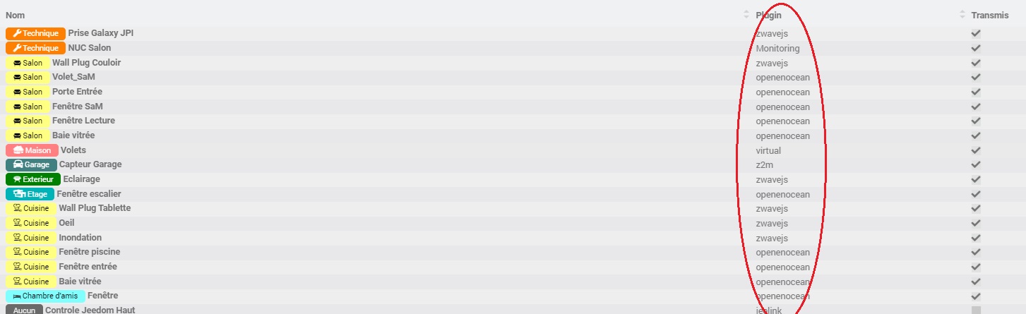

Hello
Je confirme, je l’utilise et on transmet ce que l’on veut.
