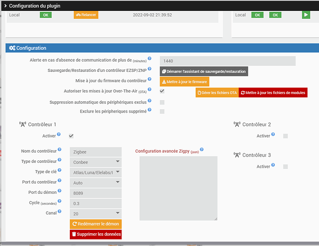

1/ J’ai suivi cette étape dans le manuel :
# Changement de la clef Zigbee
Si pour un démon donné (1,2 ou 3) vous changer la clef Zigbee sans restaurer un backup de l’ancienne sur la nouvelle alors il faut supprimeer les données au niveau du demon (bouton “Supprimer les données”). Cela ne supprime pas les équipements de Jeedom ca vide juste la base de données Zigbee du demon. Attention cette opération est irréversible
2/ J’ai mis à jour le démon en remplacement le modèle pop par combee 2.

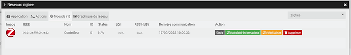

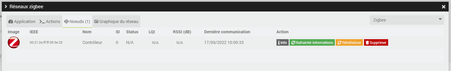

3/ Après reboot du démon, aucun périphérique zigbee n’est contrôlable.
4/ Dans santé, je n’ai que mon contrôleur…

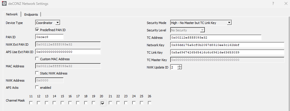

J’ai récupéré les valeurs dans le plugin zigbee pour ma clée pop.
J’ai toutefois un problème dans l’outil, en suivant le tuto, je ne peux pas écraser les valeurs, même en cliquant sur save, dès que je débranche et rebranche la clée, les données ne sont pas sauvegardées, une idée ?

Il faut bien insister avec le save . Pense à rafraîchir la page, modifie les valeurs puis save. Un changement à la fois entre deux save.
Ca m’écrit busy quand je sauvegarde. Je vais tester sur un autre pc.
