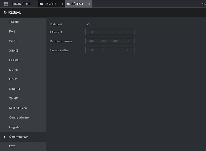

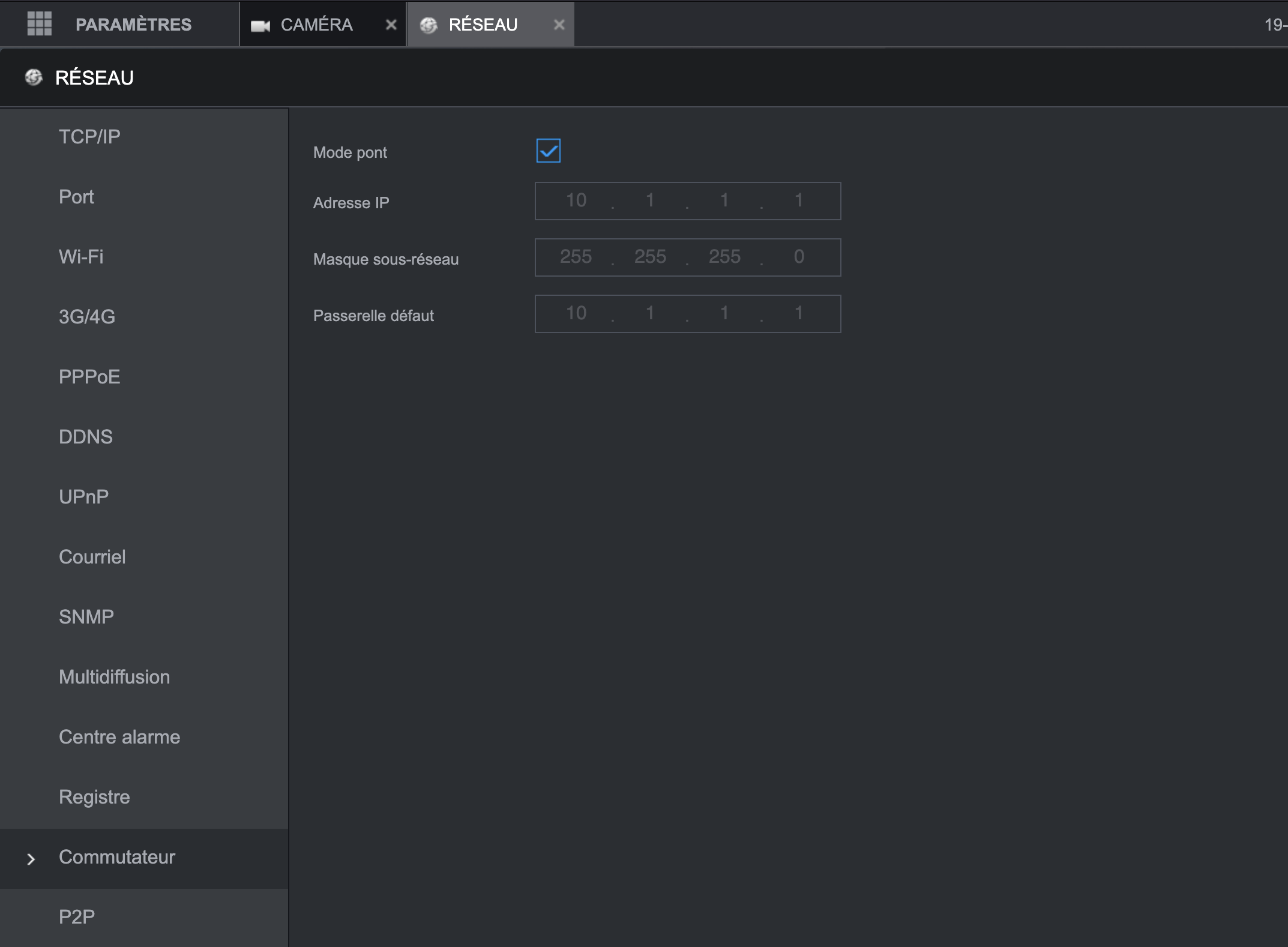

@Thomas1 il faut que tu dises à ton NVR qu’il arrête de gérer les IP des caméras; fixer l’IP côté caméra n’est pas suffisant.
Pour ça il faut que tu ailles dans les paramètres du NVR puis « Commutateur » et que tu coches la case « mode pont ». J’avais, comme toi, quelques déconnexions de caméras avant, je n’en ai plus depuis la mise en place de cette option et des IP fixes.

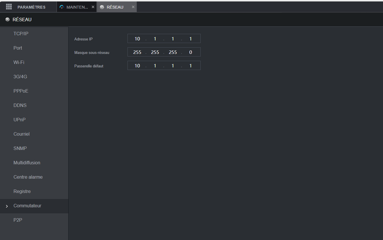

voila ce que j’ai … je ne peux pas cocher la case pont
tu es sur l’interface web de ton NVR directement ?
Avec quel navigateur ? tu as vérifié sur le site de Dahua qu’il n’y avait pas de mises à jour de firmware ? Quelle est lé référence de ton NVR ?
Je suis sur l’interface web avec chrome

Il faudra faire attention lorsque vous activez le mode pont, si les caméras ont les IP fixes sur le réseau 10.X, elles seront injoignables sur le réseau de la maison (généralement 192.168.X. Il faudrait activer le DHCP avant sur les caméras, puis activer le mode pont sur le NVR, avant de remettre les IP fixes sur les caméras si besoin car normalement il y a pas besoin, vos avez un bail DHCP qui empêche le changement des IP.

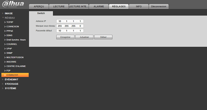

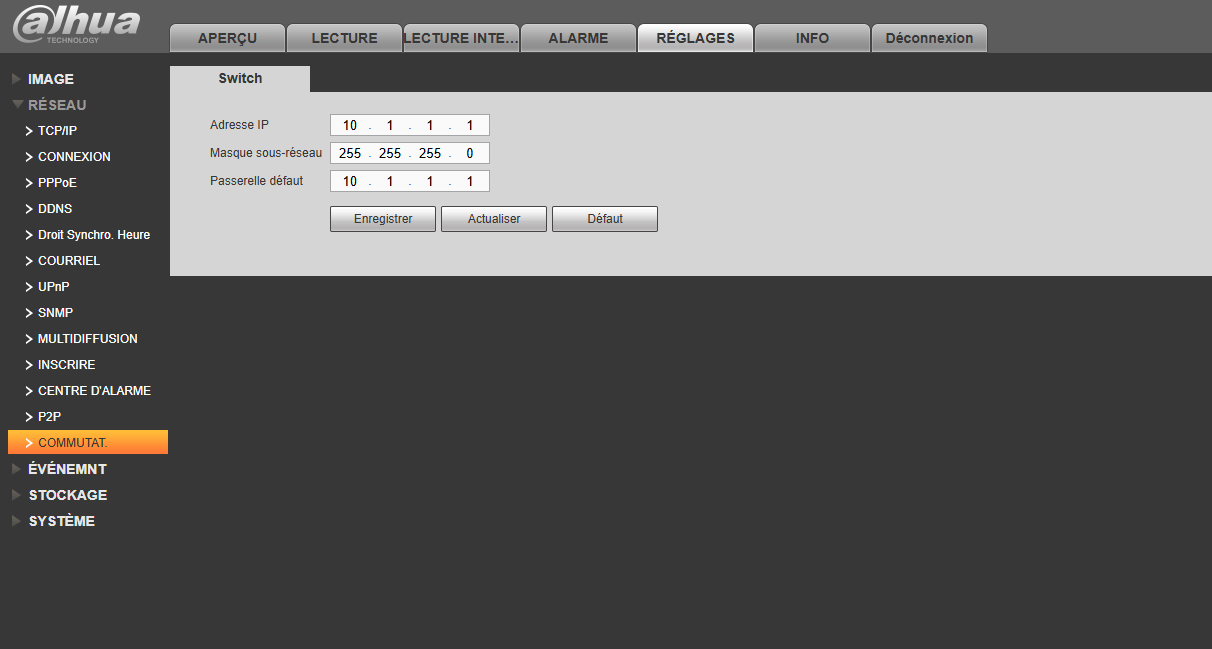

Dahua est un peu caractériel et il faudrait faire un test en passant par Edge en mode Internet Explorer; il y a des boutons qui ne s’affichent que dans ces cas là, c’est très C… mais c’est comme ça :grin:
j’ai fais la MAJ
voici avec internet explorer cette fois ci
Oui il y a que comme ca que je peux voir mes images camera
