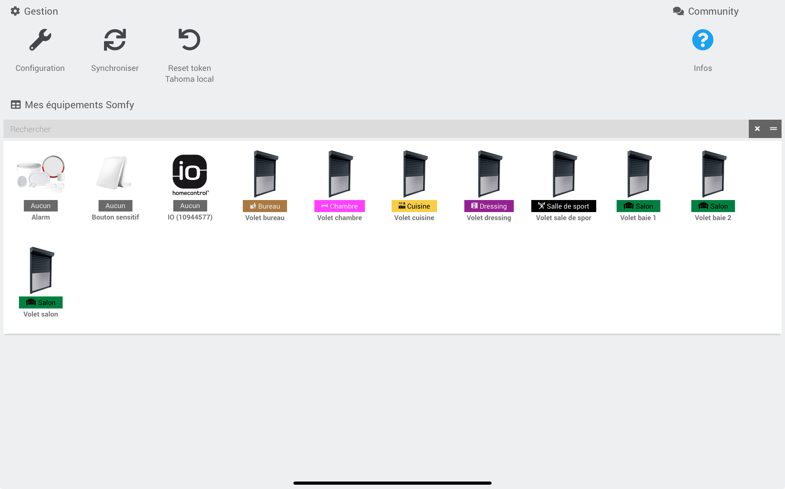

comment pouvons nous avoir le retour de l’alarme Somfy dans le plugin ?
voici la liste d’équipements qui remontent dans le plugin plugin-tahomalocalapi .
Peux tu mettre le résultat dans un fichier et me l’envoyer par mp stp

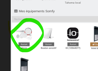

Parce que j’ai intégré un image d’une alarme somfy pour @crazydog
Il faut avoir un équipement de type TSKAlarmComponent (controllableName)
Et du coup lui avait un équipement et des commandes qui s’étaient crées…

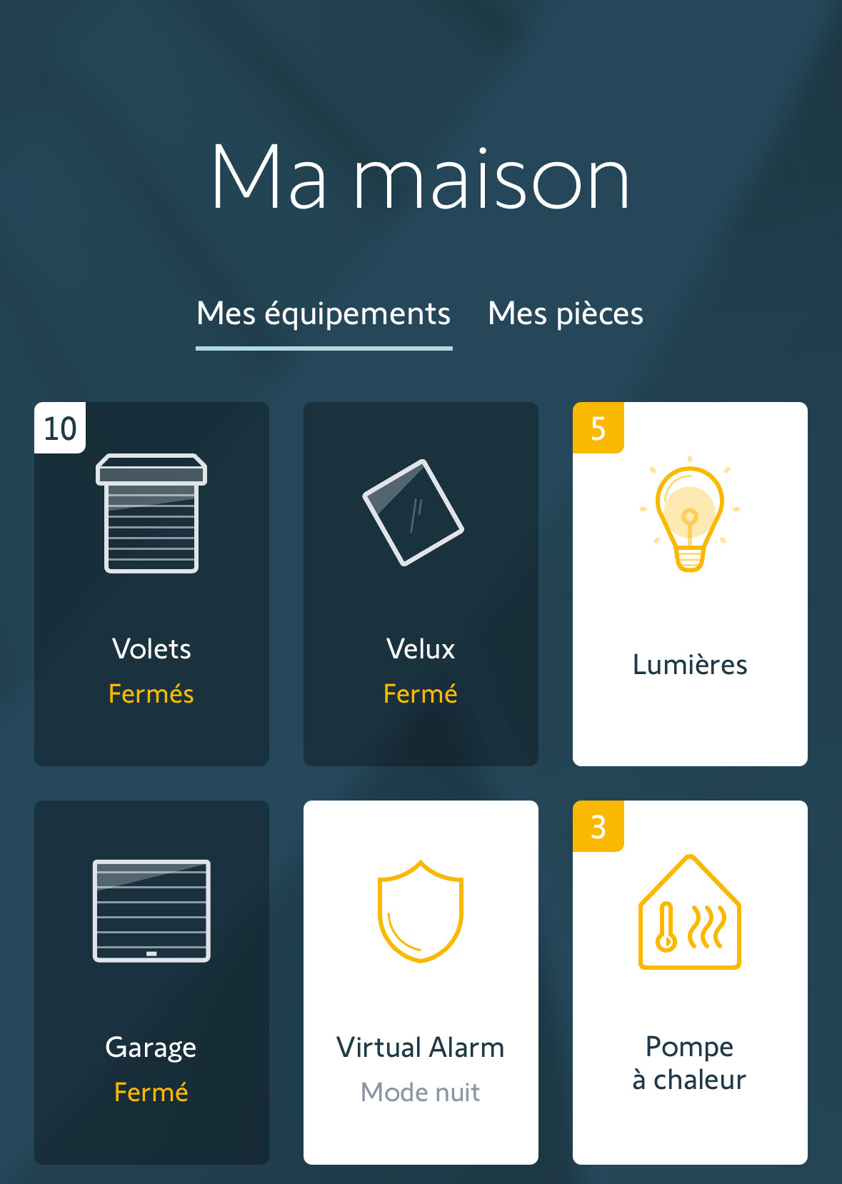

tu as quoi comme vu sur l’app tahoma ?

Les lumières ainsi que les pompes à chaleurs ne remontent pas ? il s’agit d’équipement gérés par un dongle branchée sur la box (type zigbee) ?
Les lumières sont via le pont hue et la pompe à chaleur via leur partenaire Daikin dans l’appli directement. La pompe à chaleur est connectée en wifi. Il doit y avoir certaine chose qui remonte et d’autre non.
A priori tout ce qui n’est pas géré nativement par la box ne remonte pas, c’est donc logique pour la partie hue et Daikin …l’alarme je comprends pas pourquoi

effectivement ! Je viens de procéder a une Synchro et rien de plus en équipement.

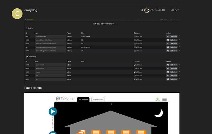

je suis fou ou pas … dans un post ou j’ai ajouté l’image pour l’alarme tu avais mis une capture d’écran avec les commandes liées à l’alarme … non ?
et là on voit bien que tu as un équipement alarme … non ?
Oui mais j’ai pas d’alarme somfy. Mon système d’alarme c’est du diagral. Je ne sais pas ce que le plugin reconainen alarme.
Bon ben c’est du faux positif alors

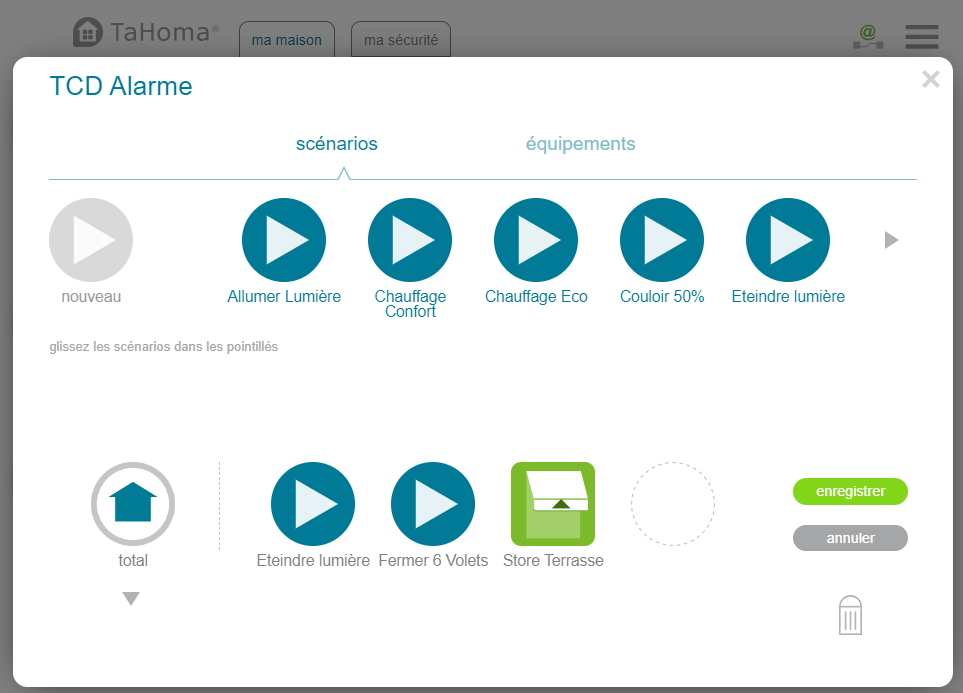

Pour moi c’est la petite télécommande parametrable je ne m’en sers pas mais elle peut commander mes volet et peut être une alarme ou un portail.
J’ai la même chose.

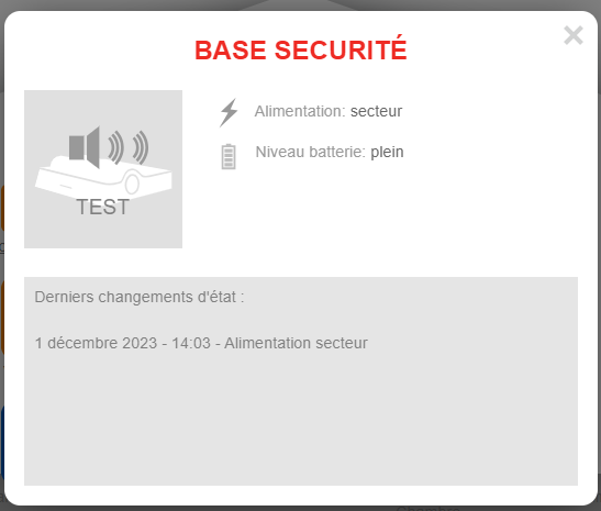

La TLC peut commander une alarme si on associe des éléments de sécurité ( DO ou DM ) à la box.
J’y reviendrais plus tard car j’aimerais pouvoir exploiter la sirène intégrée à la base de sécurité.
