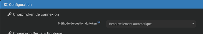

Informations Jeedom Atlas
Core : 4.4.8.1 (V4-stable)
DNS Jeedom Atlas : oui
Plugin : Enphase Secure
Version : 2024-06-29 13:12:05 (stable)
Statut Démon : Démarré - (2024-07-08 14:27:41)

Vu des logs j’ai l’impression que ton token avait été défini manuellement et il a expiré.
Il faudrait le renouveller ou passer en automatique
BRAVO Bison !!!
Il s’agissait bien du token qui était périmé.
Cette fois j’ai opté pour le renouvellement automatique en indiquant donc mon Nom d’utilisateur (adresse mail) et mon pw Enphase.
Je viens de vérifier tout remonte à nouveau correctement depuis 17h13 !
Juste dommage que le msg n’ait pas été un peu plus explicite du genre « Token périmé » par exemple :blush:
Je note pour repasser les logs en mode normal demain matin si pas d’anomalie, là tout semble propre !
