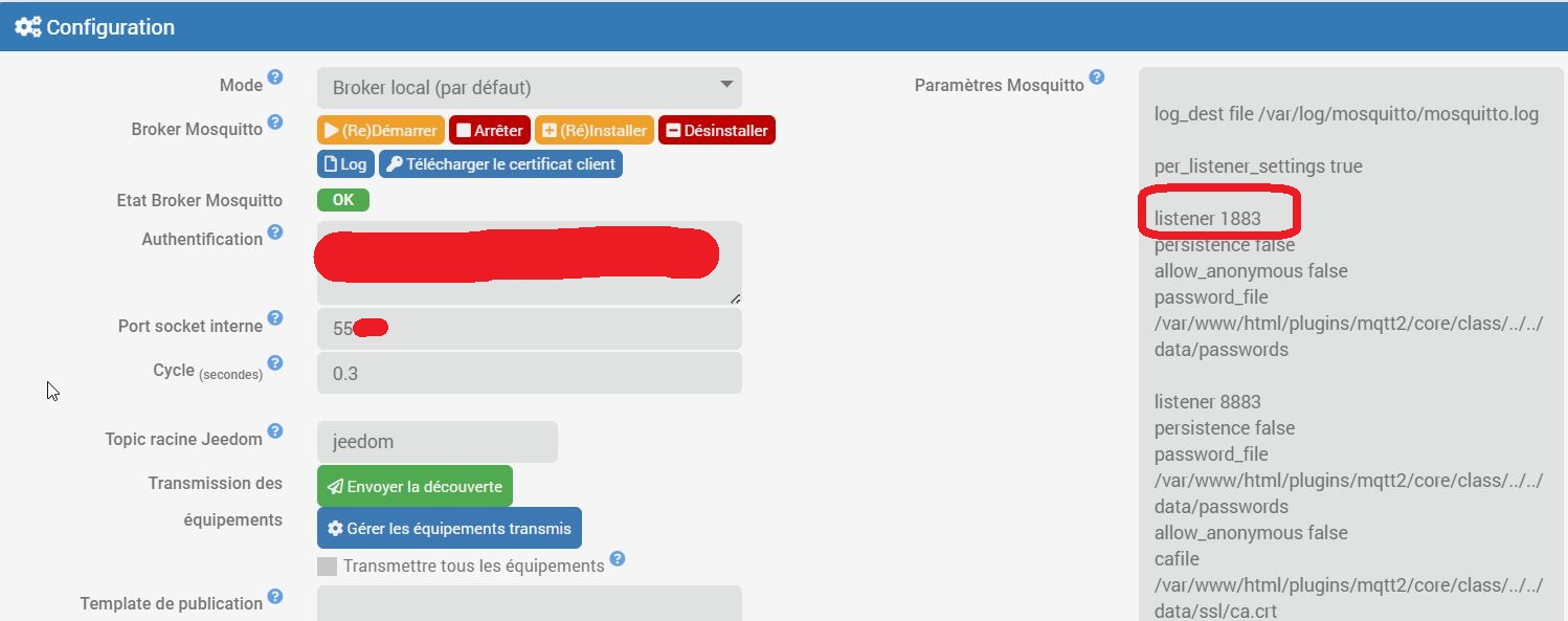

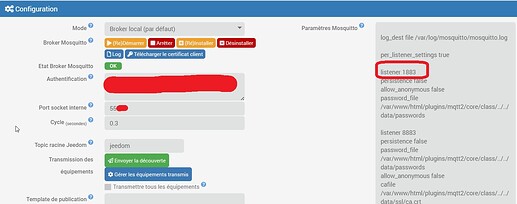

Il faut déjà que tu paramètres ton nodemcu avec les paramètres mqtt de ton server mosquitto. Ce dernier a du être installé par le plugin mqtt2.
A récupérer : @ip (celle de ton server jeedom), port (1883 normalement). Utilisateur jeedom normalement et mot de passe (du user jeedolm sur le serveur mqtt, dispo dans la config mqtt2)

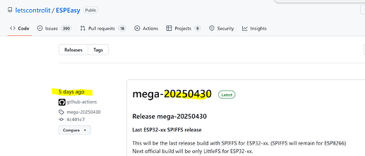

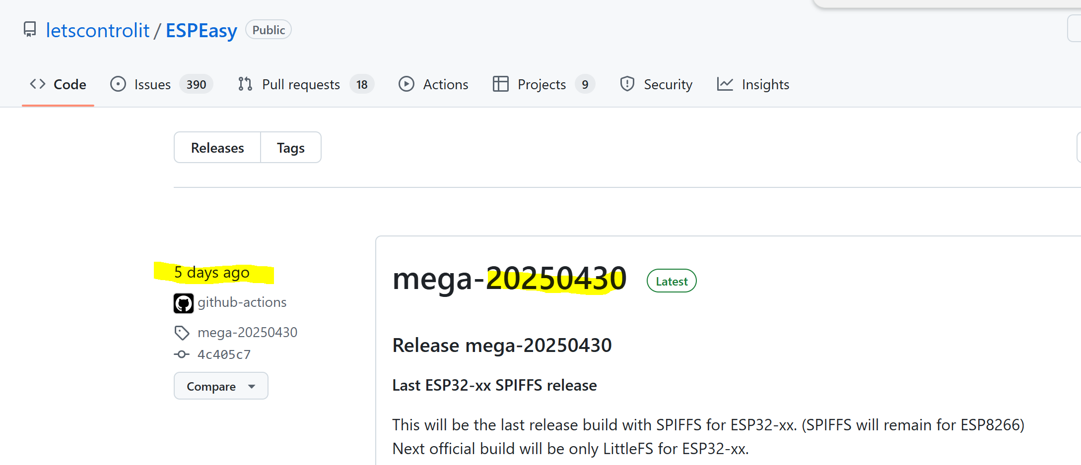

J’avais utilisé ESPEasy, c’est toujours d’actualité?
Ca n’évolue plus à la connaissance, mais ça marche toujours
A priori si

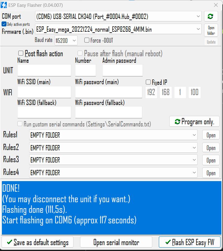

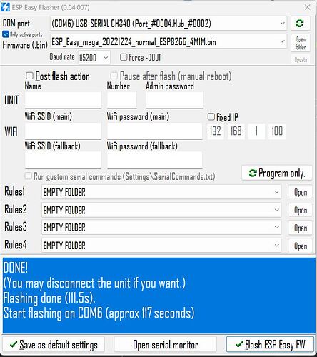

J’ai réussi à flasher avec l’otuil ESP Easy Flasher en utilisant un binaire ancien mega-20221224. Je n’ai pas réussi à comprendre comment fonctionner le nouvel outil compris dans les derniers binaires :frowning: si quelqu’un a un moment pour m’expliquer, je suis preneur.
Une petit reset de l’ESP une fois le flashage fini. et je me connecte en wifi sur le hotspot de l’ESP sur l’IP 192.168.4.1 le mot de passe est configesp

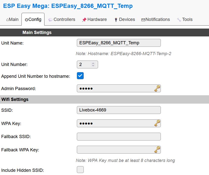

J’ai renseigné mes infos de box wifi et submit

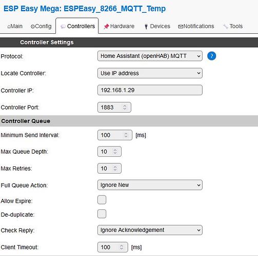

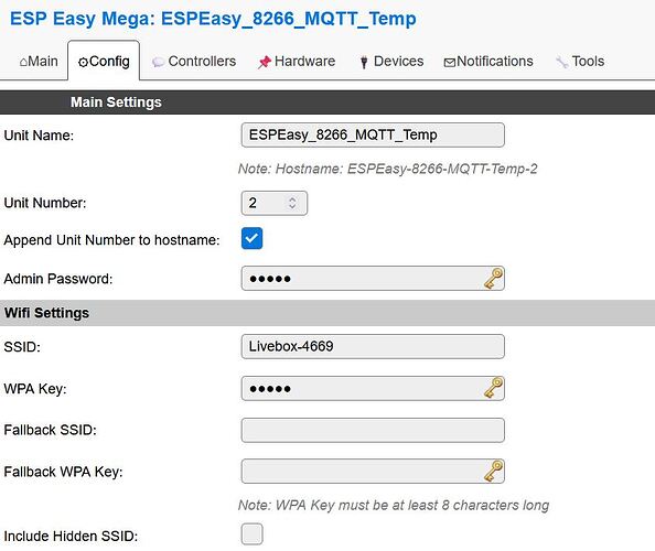

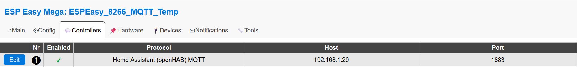

Je me connecte à l’esp via l’IP qu’il a obtenu de ma box et je fais ce paramétrage :

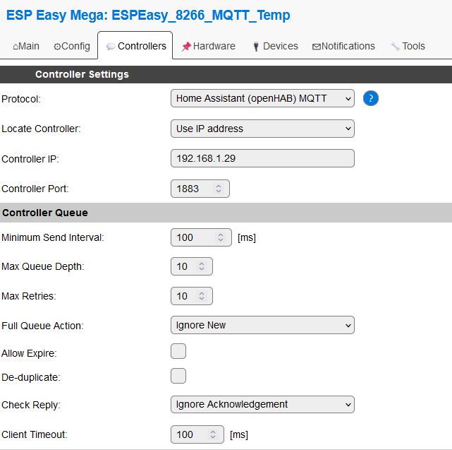

La box :

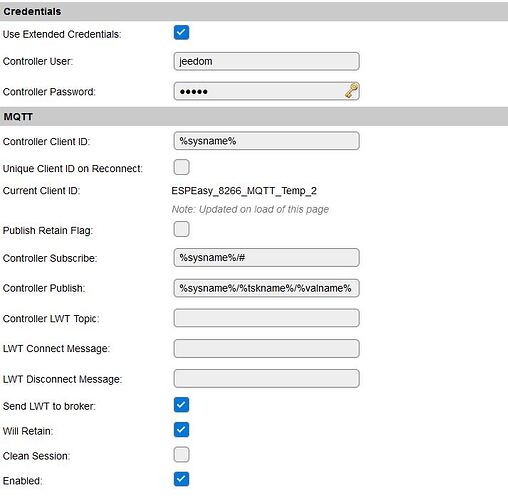

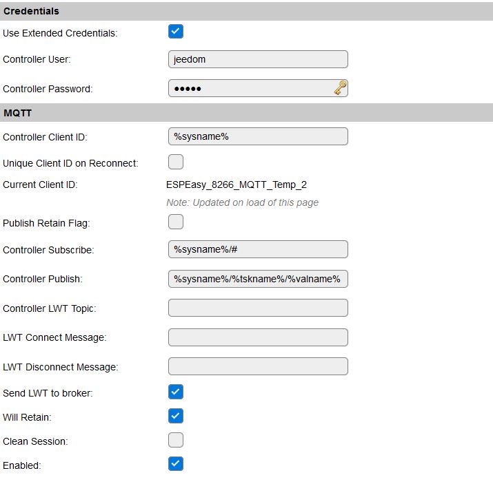

Le contrôleur :

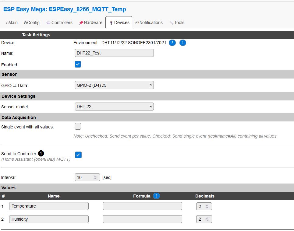

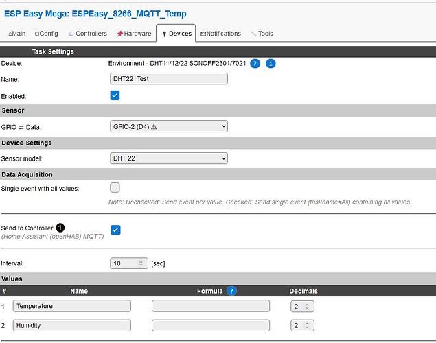

L’équipement de test : une sonde DTH22
La sonde remonte bien les températures et humidité à l’ESP.

Mais là où je bloque est que je ne vois pas d’équipements se créer dans le plugin MQTT Discovery. Ai je mal compris le principe est il faut que je crée le nouvel équipement ESP dans MQTT Manager?
J’ai un doute dans les champs configurés dans l’ESP pour le contrôleur : Controller Subscribe et Controller Publish , vous pouvez me dire si c’est exacte?

Je m’auto réponds lol
Création d’un équipement dans MQTTManager :
  • Cocher Activer l’analyse des valeurs
  • Topic racine = ESPEasy_8266_MQTT_Temp_2 => c’est le champ Current Client Id dans l’ESP
  • Dans l’onglet commande, lancer « découverte »
