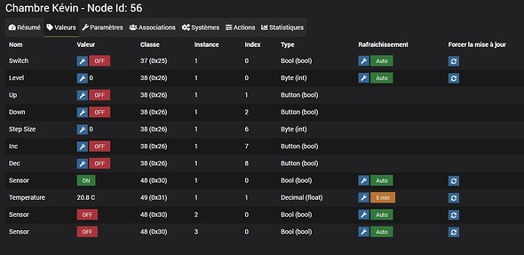

Jeedom récupère la température de manière aléatoire.
Parfois toutes les heures, parfois plus, parfois moins
J’ai changé le paramètre de rafraichissement à 5 mn (mode pooling).
Jeedom ne va pas interroger la sonde toutes les 5 mn.

Bonjour, j’ai dû faire la même chose concernant ces modules, j’ai dû forcer le refresh toutes les 5 minutes pour les remontées de température se fassetn correctement, pas de souci avec d’autres modules.

Il s’agit de modules sur secteur et il me semble qu’avec ces modules ( ZMNHJD1) il faut impérativement mettre un rafraîchissement à 5 minutes à la place d’automatique sinon ça ne fonctionne pas.
Édit: c’est même peut-être le cas avec toutes les sondes sur module qubino?
je confirme, ne fonctionne pas si laissé sur rafraichissement auto.
