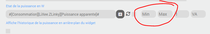

je tente sous jeedom connect de faire remonter mes informations de zlinky
je configure donc un widget de puissance comme ceci:
seulement quand j’affiche sous jeedom connect je vois cela
pourquoi le graphe montre 100VA alors qu’en reel la puissance indiquée en haut à droite et quand je clic dessus est de 650
merci par avance

peut etre parce que tu n’as pas renseigné de valeur max à ta commande …?
oui exacte mais je ne connais pas la valeur max …
ba … l’appli non plus :sweat_smile:
bon j’ai mis 0 à 10000 et on verra
Ben la puissance max va dépendre de ton installation électrique … Au pire si tu sais pas et que ta valeur est historisée, regarde combien t’a déjà atteint et prends un peu de marge.
La valeur maxi que tu pourras avoir dépend de ton abonnement et est notée sur ton contract ou sur ta facture.
3 valeurs sont couramment utilisée : 6kVA, 9kVA et 12kVA
9kVA correspond à 9000VA donc tu peux mettre à 10000kVA pour l’affichage.
Plus exactement, ton compteur linky doit te remonter l’info de puissance de coupure
PCOUP, qui est la puissance au delà de laquelle il disjonctera.
Cette valeur est dispo aussi sur l’affichage linky du compteur
… Tu ne peux donc pas aller au delà. c’est donc la puissance à mettre en max
A noter que j’ai déjà eu le cas chez mois ou cette puissance de coupure était supérieure à la puissance souscrite (ne me demandez pas pourquoi, je n’en n’ai aucune idée !)
Norbert
je suis à 9kVA du coup avec marge 10000 me parait ok non?
et pour ce qui indique Norbert le pCOUP est dependant du KVA max non? du coup 9000?
et apres verif bien 9000
du coup si je met 9100 pour avoir une marge c’est ok?
Normalement oui, PCOUP doit être égal à ton abonnement … Mais j’ai vu diffèrent 1 ou 2 fois.
Pour résumer, si tu as un abo à 9kVA, met 9000 en max … Si tu arrive à 9000VA, tu as vraiment un pb
ok parfait merci à vous
